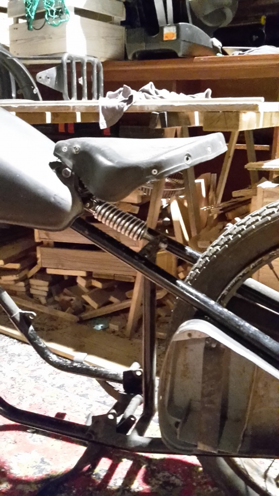

    A Little Further with the project.
    Translation: egy kicsi haladás a projekttel. A Maráz Benjamin által küldött kerekek bekerültek a vázba.
    That looks better. How "healthy" are the wheels? The rims are made of steel, they tend to corrode and get weak.
    What other parts do you have for the bike?
    Translation:
    Már jobban néz ki. Mennyire "egészségesek" a kerekek? A ráfok acélból készültek, elrozsdásodhatnak és meggyengülhetnek.
    Milyen alkatrészei vannak még meg a motorhoz?

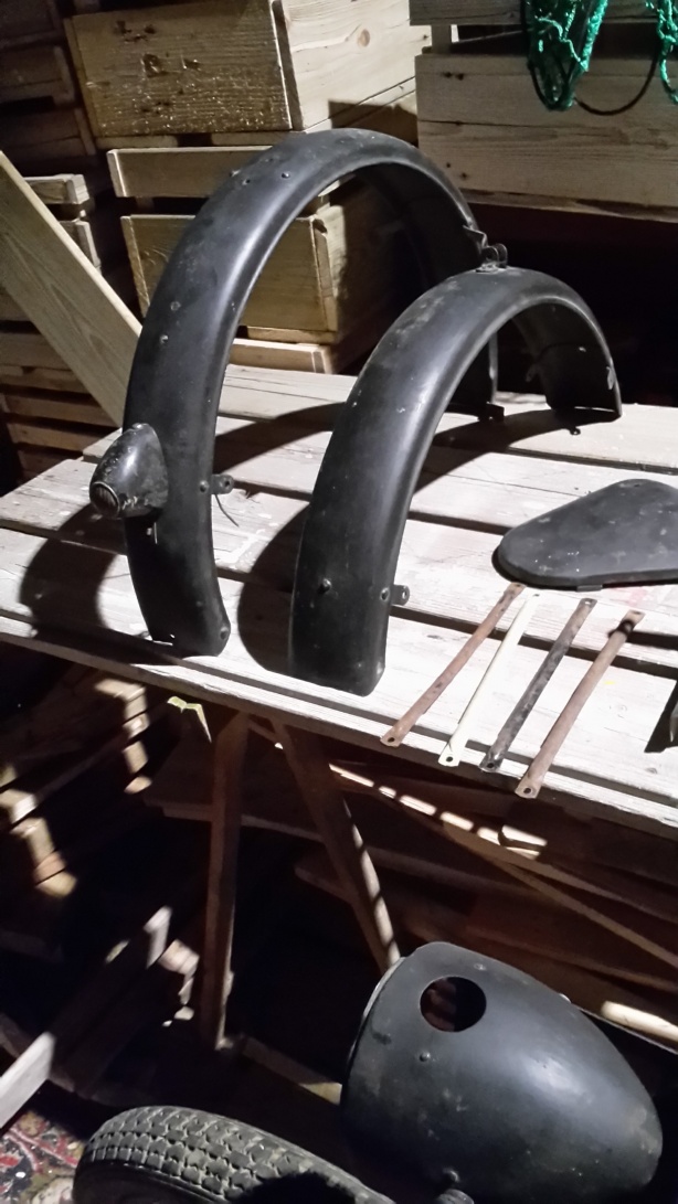

      I already got a lot of parts.
      As you can see on the photo's
      Still missing the engine an
      I'm looking for the brake an cap of a Csepel 125/49 and also a rear wheel axle
      Nr 221,222,223,224,225,241,242,228
      and
      nr 243,244,245,246,247,248,249,250
      from the sparelist 125/49

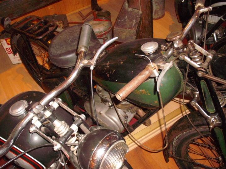

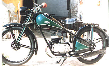

        Hi Eric!
        This photo can help for you to renovate your Csepel. (I found yesterday.)
        It is an original form/condition 125/49 (I made this photo in 2015 in a private collection. Sorry, but that's all.) :
        Good luck!

        Hungarian language:
        Magyarul:Szia Erik!
        Ez a fotó segíthet neked felújítani a Csepeled.(Tegnap találtam.)
        Ez egy eredeti formájú/állapotú 125/49. (Ezt a fotót 2015 -ben egy magángyűjteményben készítettem. Sajnos ez az egy van.) :
        Sok szerencsét!

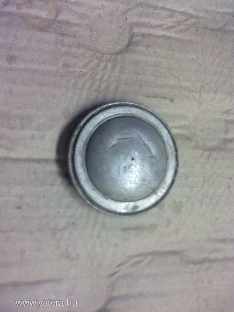

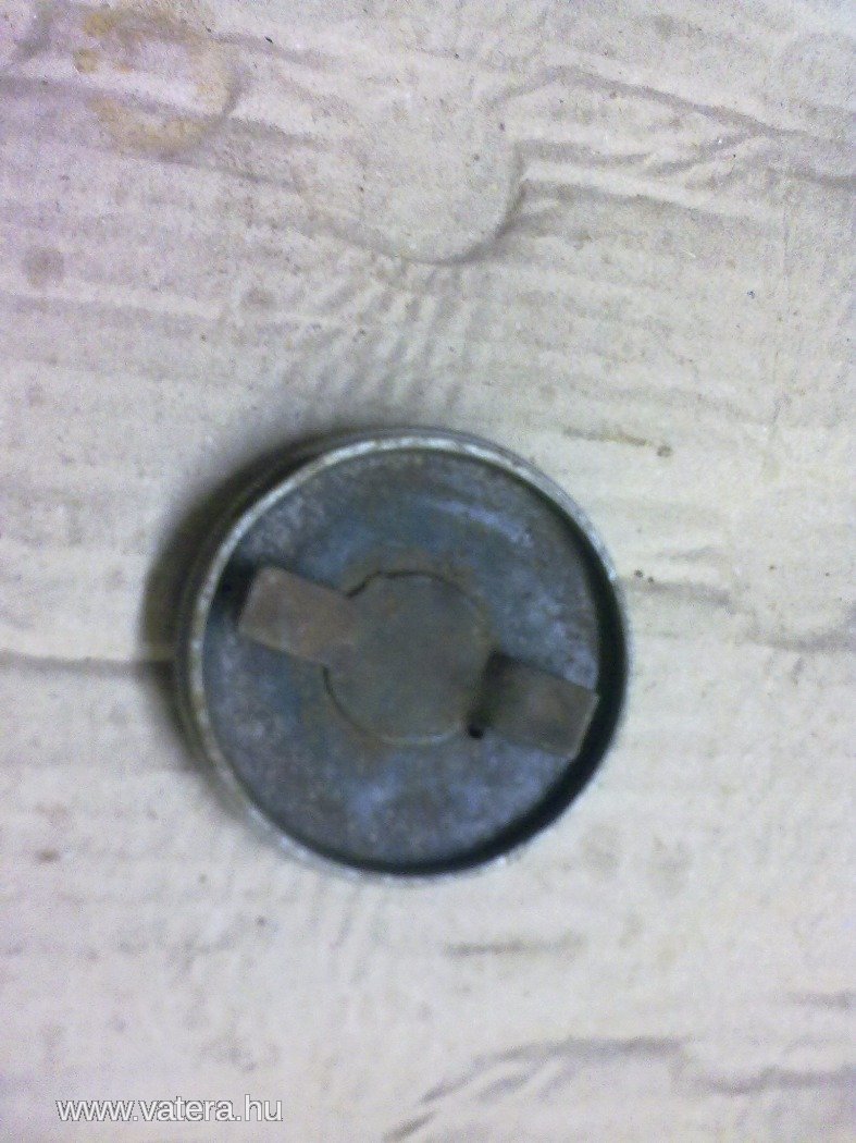

          I can use every information so thanks Majdánka!
          My Hungarian contact bought me an original fuel tank cap for model 125/49.
          So that's another small step in the restauration!
                Translation:
                Hasznos volt minden információ, külön köszönet Majdankának!
                A magyar segítőm szerzet egy eredeti tanksapkát a 125/49-esre a felújítás egy újabb lépéseként!

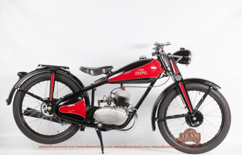

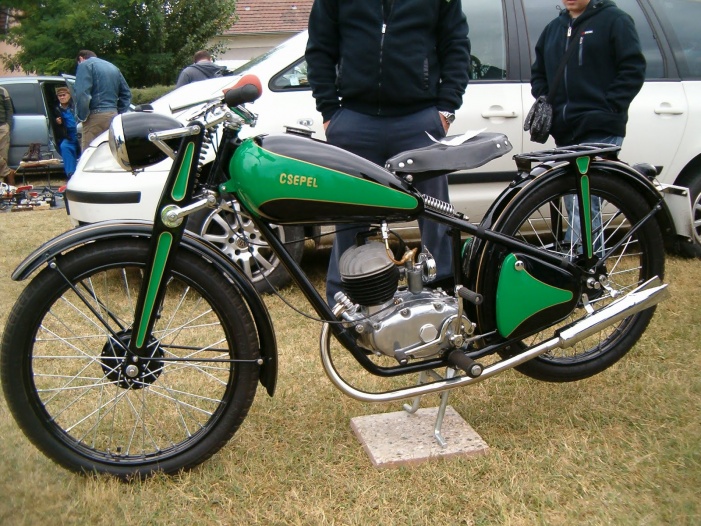

                        Készültek piros,zöld,kék betétezéssel,esetleg betétszín nélkül csak csíkozva.

                          #27
                          Tényleg? nehéz elképzelni abban a diktált világban,a piroson kívüli díszitést.

                              #29
                              Bizony,bizony. Volt 125 D Csepelem almazöld szinű,s az odaldoboz belsejében alu tábla: MSZMP 980 beütéssel.
                              piros,zöld,kék
                              Köszi a képeket! Így már nem csak üres duma..alá is van támasztva.
