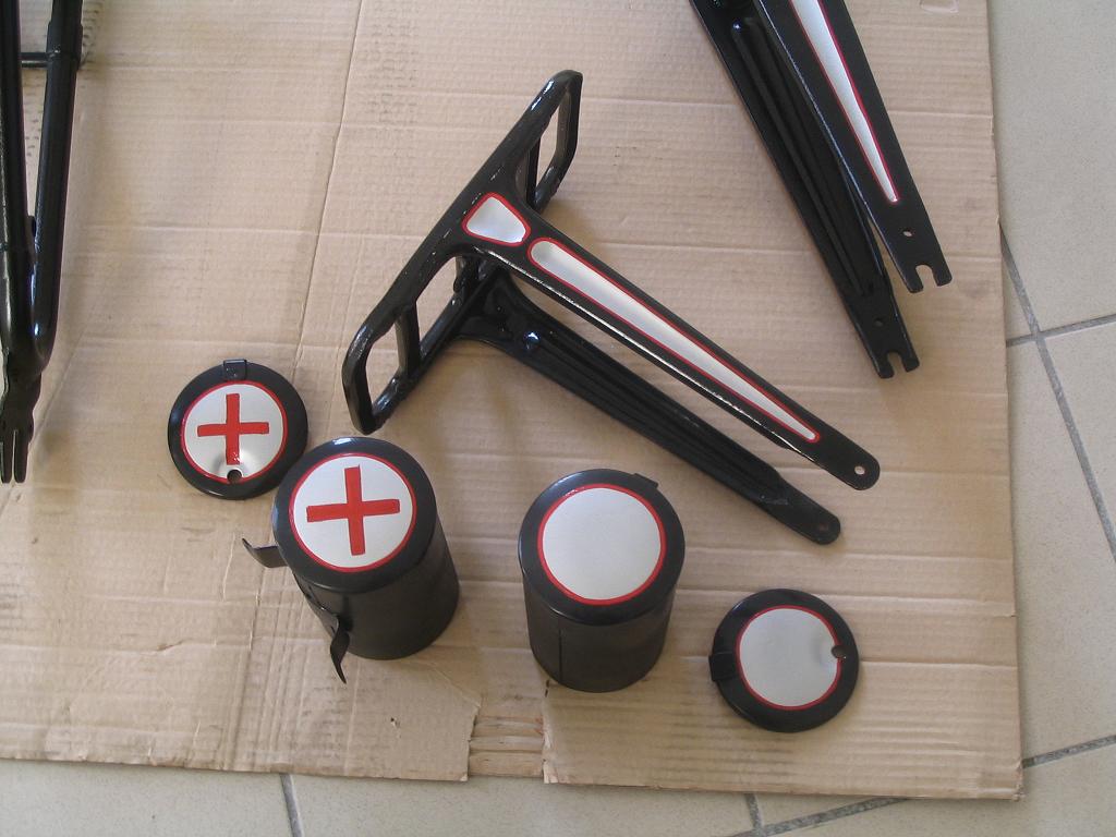

ID:	132886Click image for larger version
ID:	132887Click image for larger version
              Ezek a csíkozott alkatrészek.

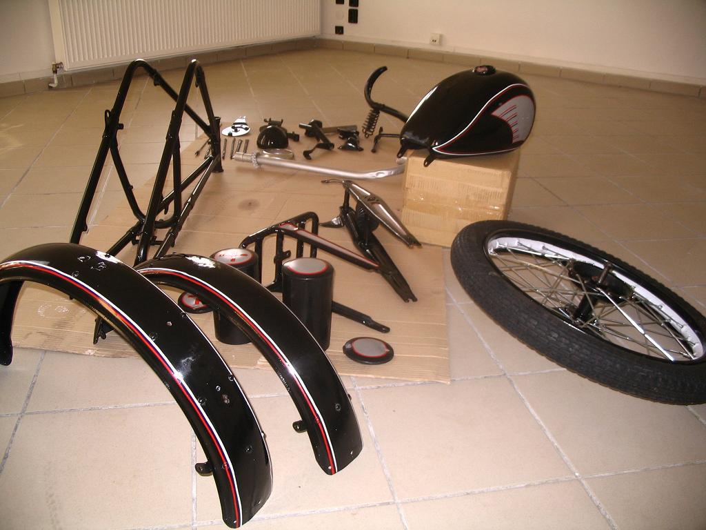

                Itt pedig azt láthatjátok,mi vár ránk a hétvégén:
                A mi Weiss Manfred emblémánk piros-fehér,de mindenhol fekete-fehéret látni, akkor a mienk nem jó??

                  Szerintem szépek lettek
                    Nah, egész szép lett...Látom lett már dobozod is :P Csíkozva festve minden, mi meg itt a fórumon csak ülünk a bontómenekült vasaink felett XD Nekem mindíg minimum féléves projekjeim vannak...

                          Azért a holnapi naptól még tartok, akkor derül majd ki,hogy innen-onnan ez-az hiányzik,nincs meg, eltűnt, nem is volt... akkor jönnek majd a barkácsolások,alátétekkel, csőből vágott tártartókkal, stb
