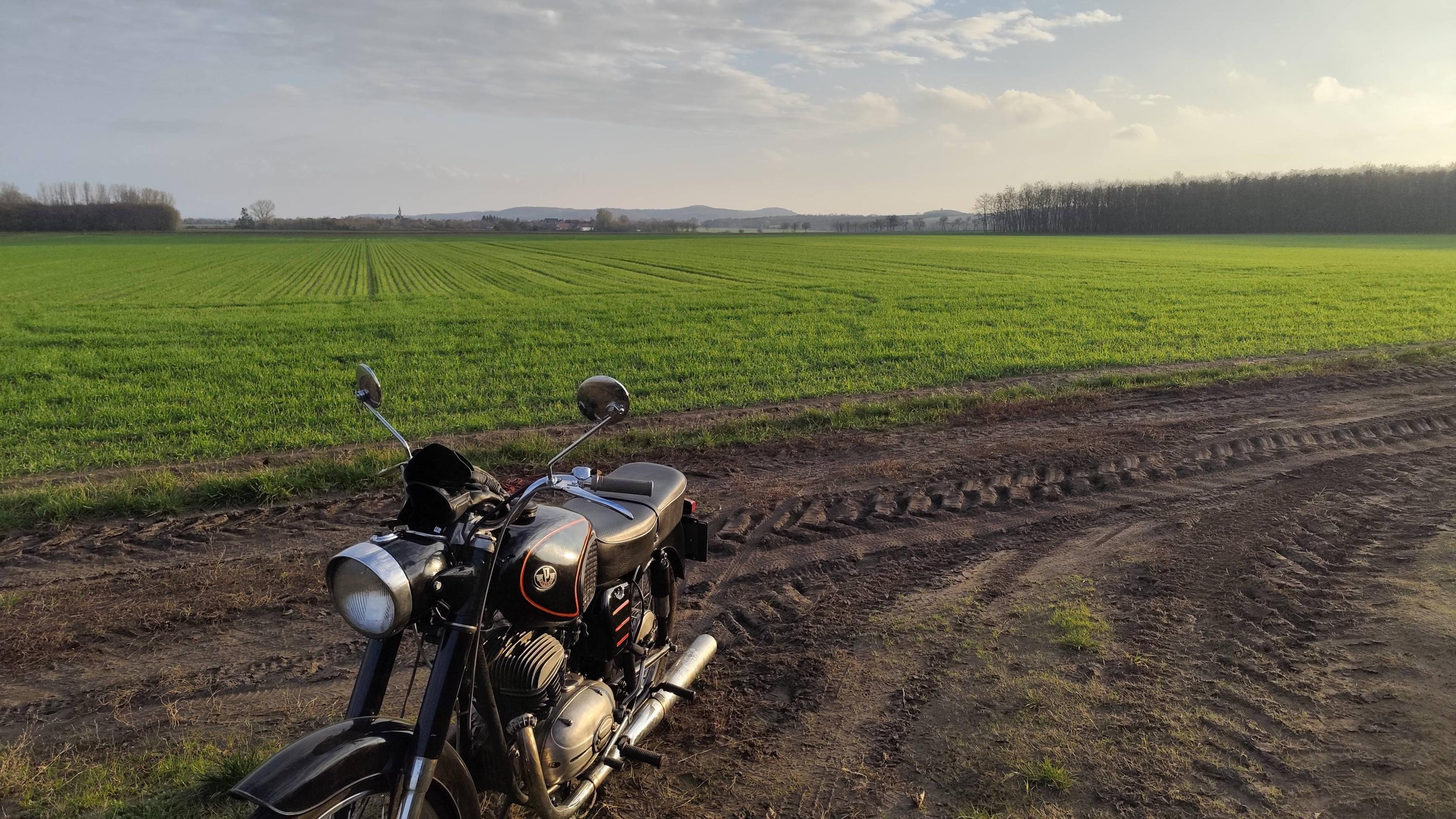

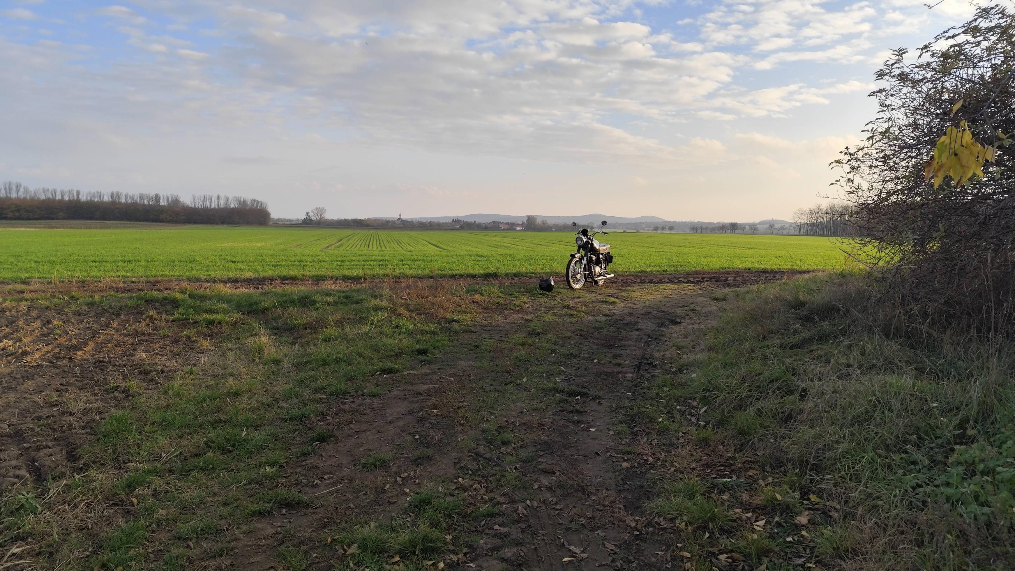

            Igaz nem ma, de tegnap egy jót motoroztam a Pancsival. Gondoltam, hogy az utolsó enyhe hétvégét kihasználva kimotorozom a porlasztóból a nyári keveréket a közeli benzinkútig, és némi friss 100-asat rátöltök. Szerintem 95-öst tankoltam bele utoljára, de nem volt gond a indítással. A kúton gondoltam egyet, és inkább elindultam a Veszprém irányába a 82-esen, de Veszprémvarsánynál lekanyarodtam egy másik útra, mivel a Nap ereje kezdett elmenni. Innentől már visszafelé motoroztam. Lázi és Tápszentmiklós között még viszonylag napsütéses időben,
            Click image for larger version  Name:	IMG_20251109_150602.jpg Views:	0 Size:	1.08 MB ID:	235411 Click image for larger version  Name:	kepatmeretezes_hu_IMG_20251109_150548.jpg Views:	0 Size:	388.3 KB ID:	235415
            de Nyalka után már igencsak elkezdett párásodni ahogy kezdett besötétedni.
