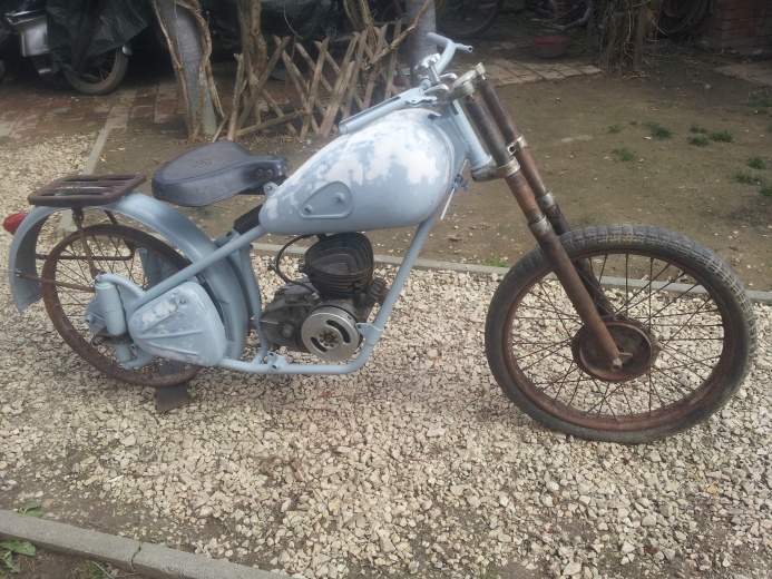

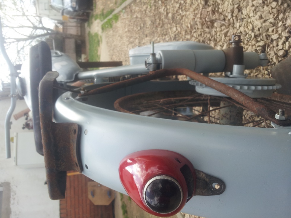

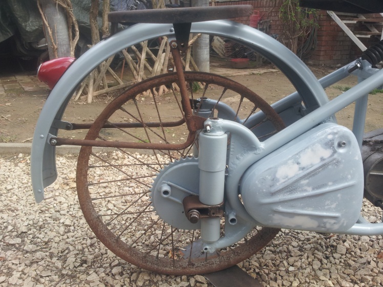

                      Sikerült hatalmas előrelépést tenni Dott kollégának köszönhetően, mivel tegnap bátorkodtam meglátogatni. Kértem kölcsön tőle két hátsó sárvédőtartó pálcát, így most egy szerűen csodásan áll az a fránya elem. Ha minden jól megy, most már rajtam nem múlik a motor szépülése. Közben sikerült is vinnem a csepel szürkeségébe egy kis színt. Click image for larger version

                        Hello! Hűű ez nagyon jól áll! Ha jól látom (egy része) alapozva van, s előtte lett homokszórva? Majd mielőtt még visszaadod a gépet, arról tudnál fotót csinálni, hogy hátul a hátsó lámpának plusz a gyári rendszámtartónak melyik lyukak kellenek a sárvédőn? Nekem van rajta jó pár plusz furat, s ha el akarom tüntetni, tudnom kell melyiket kell otthagyni, melyiket meg nem.
                        Trophyman kedvelte ezt.

                          Persze, csinálok neked képeket, meg amit szeretnél. Nekem sokat segítettél ezzel a pálcával! Igen homokszórva majd utána alapozva lett minden, a két kerék csak azért nem, mert kölcsönbe van, hogy a sárvédőt betudjam állítani.
                            #58
                            Szép kis motor, nagyon egyben van. A kipufogó Danuviáról származik illetve a henger és henger fej is,habár késői gyártású valószínűleg utolsó szériás darabok egyike, talán ezért van rajta már a fejlesztett nagyobb "csepp alakú" hűtőbordás henger illetve hengerfej (vagy utólag került rá).Látom a tank jobb oldali térdgumija elkallódott. A hátsó lámpája is gyanús, de láttam eredeti motorokon is ebből a stoplámpás kivitelből, mondjuk az enyémet is ilyen hátsólámpával vettem még anno. Tanksapka sem eredeti, ha jól látom akkor alumíniumból van. Eredetileg lemezből sajtolt (hullámos szélű) volt rajta, amit vagy lefestettek, vagy krómoztak. Végül is pár apróság ami ezen a motoron nem eredeti, azaz nem széria tartozék. Úgy gondolom ezek lecserélésével már megoldottak a problémák. A felújításhoz sok szerencsét kívánok .

                              Szépen alakulgat a masina! Látom közben a hátsósárvédővel sikerült megbirkóznod. Tényleg jól néz ki, csak így tovább!

                                A képek alapján a komplett blokk Danuviáé. De lehet a kolléga a kép kedvéért tette bele, mert a sajátja most készül csak. A hátsólámpája az okés, ahogy a vas tanksapkája is. Na jó, ha nem bordó lesz akkor még át kell festeni azt a lámpát.
