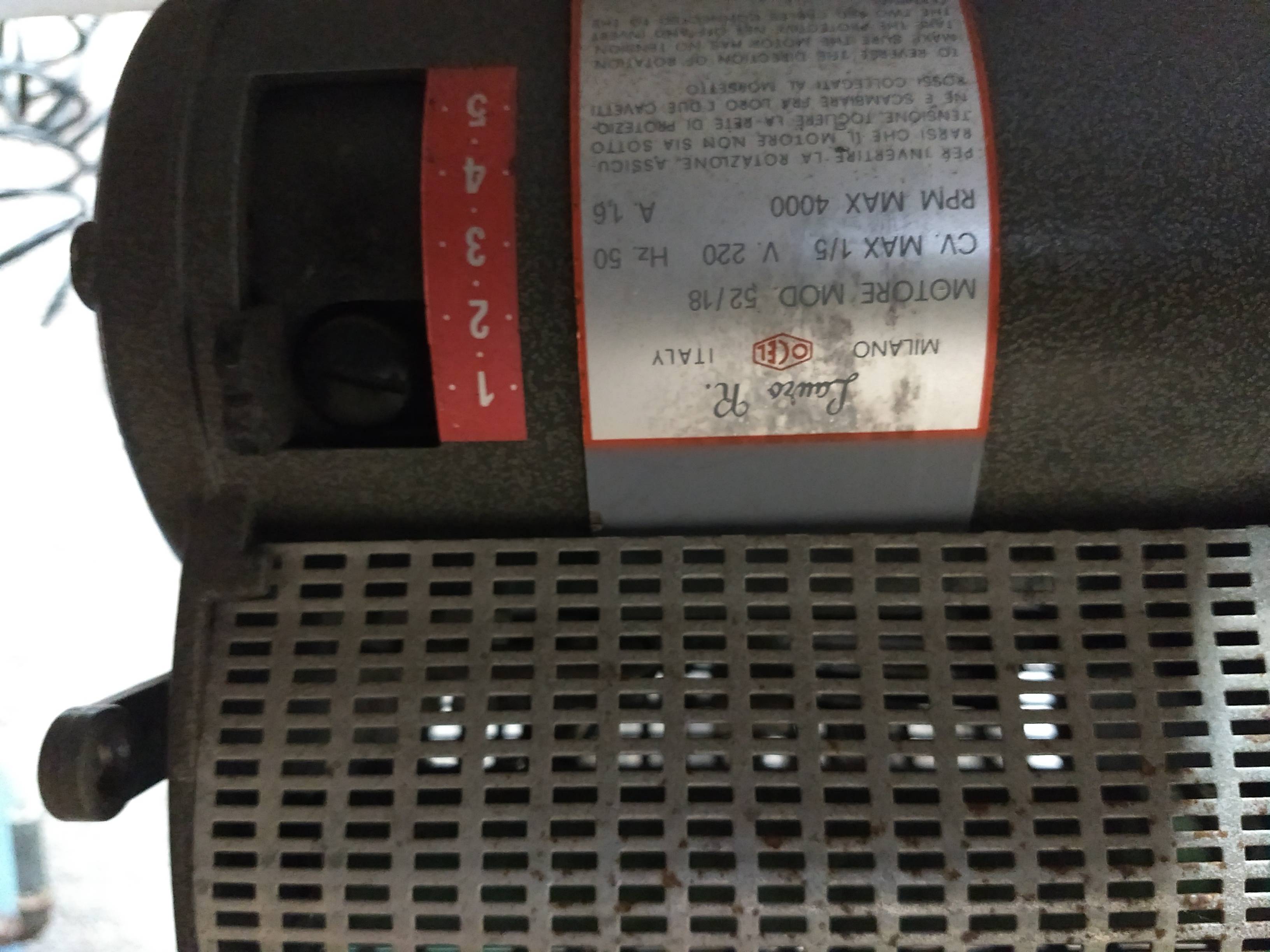

                      • Koszonom az informaciot a motorja mukodokvan rajta egy 5fokozatu kapcsolo azt nem tudim mi funkcioja van .Egyebkent oda ajandekozom egy ismerosnek aki varrono csak mielott oda adom neki le ellenorzom hogy mukodjon meg ne hianyozzon rola semmi Click image for larger version

                        • Az a terd emelo nincs de annak mi a funkcioja ?
                          • A térdemelővel is felemelheted a drukkert.Drukker az a szerkezet,amely lenyomja az anyagot és lent tartja varráskor az anyagtovábbítón.Sajnos nem nagyon értek a varrógépekhez,csak sokat láttam Anyámat dolgozni a jó öreg lábbal hajtós balkaros bőrvarró Singeren.A drukker kézzel is felemelhető egy karral,amely a munkaüléssel szemben van,valahol a tűmegfogás mögött.A Singert szétszedet és konzervált állapotban őrzöm a padláson,olyan szülői hagyatékként,amely már emlékké nemesült.

                              5fokozatu kapcsolo
                              térdemelő
                              A motor adattáblája max teljesítményt és fordulatszámot ad meg, próbáld kapcsolni a fokozatokat, szerintem változtatja majd a fordulatszámot.
