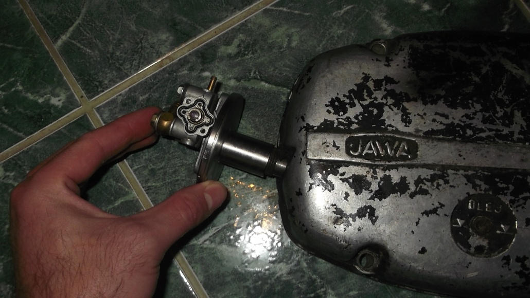

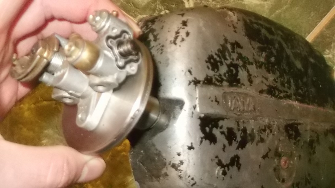

Én ezen az úton indultam el(ETZ olajszivattyú itt az alany, de a csatlakozó méretek-20-as átmérő, 3 mm mélység, egyeznek a Cz vel):
Sajnos a menet nem sikerült jól, rosszul mértem le az emelkedést, így a jövő héten új átalakítót kell csinálnom(nem fog ennyire elállni, sokkal közelebb lessz a tárcsa a blokkhoz, most nem tudtam végig rátekerni). A könyöktől elfér, kipróbáltam, és felmegy rá a Posilube szivattyú is, annyi változtatással, hogy annak a hátuljára akkor fel kell szerelni 2 kivezető csövet(gyárilag az alufedélben vannak a csatornák).
Ha nem jön be, egyszerűen felfúrom a dekli oldalára.Utoljára szerkesztve a következő által: wsievers; 2014 nov. 15, 18:13."When you're miserable...you need someone...even more miserable than yourself."
