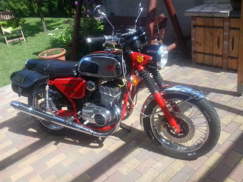

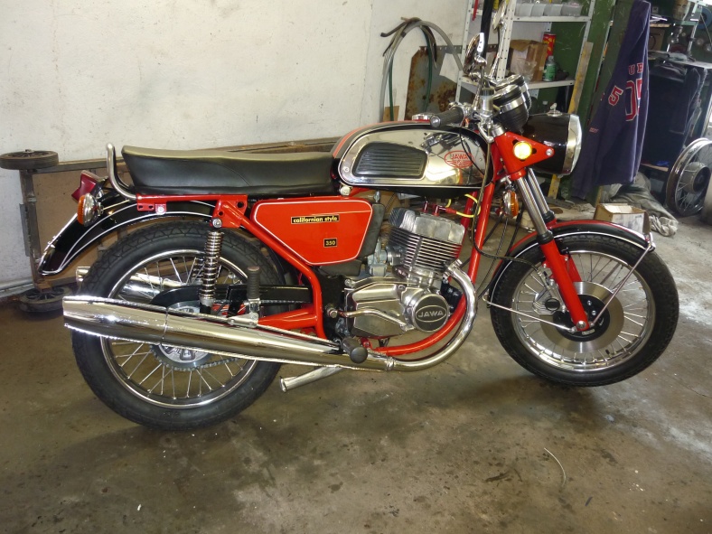

              Azóta sok minden változott rajt. Teljesen fel lett újítva. Első alkalommal Etz első teleszkópokat kapott, Etz sárvédővel. Az Etz tárcsa Jawa ráfba lett befűzve. Majd később vettem gyári Jawa tárcsafékes teleszkop szárat, visszaraktam a gyári teleszkópot és kapott egy Brembo négydugattyús féknyerget valamint fém fékcsövet, a tárcsa ki lett furkálva megfelelő sablon alapján. Itt visszakerült a gyári első sárvédő. Hátra két oldaltáskát raktam fel.
              A tankra a krombetét illetve a komplett tank a donornak vett motorból jött.
              Amúgy meg nem az eredeti állapot volt a célom. Próbáltam egy kicsit az eredeti Jawa Californian-hoz hasonlóra építeni.Click image for larger version

                Nagyon szépre sikerült a géped.
                  #98
                  Minden elismerésem....gyönyörű lett!
                  Igazi, szép Jawa...
                    #99
                    Gratulálok, szép lett a vas !
                      gyönyörű a gép , jó a gusztusod .... Gratulálok !
