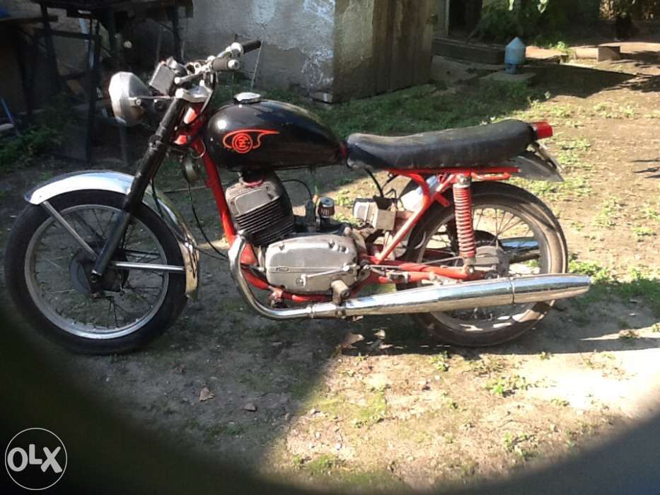

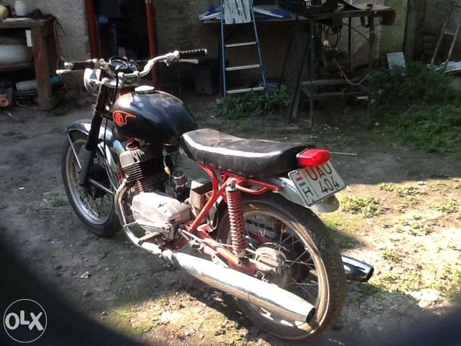

                            A leírás alapján csak egy kérdés jutott eszembe. Mi a kuÍ·*@ @nyäd van?
                            Jaja nagytestű cetka Cegléd ”¢ OLX.hu (korábban Apród)

                              #59
                              Az első sárvédő kéne róla...
                                #60
                                Ilyen nekem is van igaz nem "JAJA" és én akartam HIHI!
