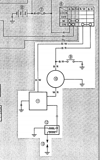

Franc se akarja piszkálni, van egy 3D-s nyomtatóm, érintkezőket meg kiberhelnék egy rossz DIL0-52-es mágneskapcsolóból mondjuk, a gyújtáskulcshoz a betét maradna egy gyári, az emlékeim szerint akad egy valahol.
A jog rendszert nem ismerem. Viszont amiket eddig láttam, ott mindegyiken volt a cdi-n egy kill switch láb, amin keresztül testre húzta az áramot, vagy egyik félhullámot, nem agyonterhelve a rendszert.
Ezen is van, a kérdés az hogy annak zárni kell vagy nyitni.
Ahogy nézem simán rövidre zárja a gerjesztőtekercset (1987-90 modell).
[ATTACH=CONFIG]32947[/ATTACH]
Igen. Nekem a Müller féle CDI-nél is ez van. Azt mondta hogy nem gond, bírja a tekercs. Akkor csak bírja a gyári is.
De nyilván az első az lesz hogy a gyári vezetékének a működését megnézem. És ha test nélkül van gyújás akkor nem kérdés, megy a gyúráskapcsolója a gyári helyére.
