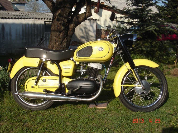

      Sziasztok! Végre elkészült a Pannonia T5H EXPORT motorkerékpárom!
      Gondoltam itt,ebben a témában megosztom veletek a ma készült képeket!

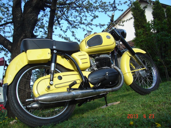

      És ilyen lett:Click image for larger version
ID:	137220Click image for larger version
ID:	137221Click image for larger version
ID:	137222Click image for larger version
      Minden részletet a "Pannoniák" című könyvből néztem,korabeli reklámfotók alapján.
      Persze van egy-két átalakítás,ami nem egyezik az eredeti export kivitellel (pl. térképtartó a tankban),de nekem így tetszik!

        Gratulálok! Majdnem olyan szép mint az enyém Na jó csak viccelek, mindenkinek a saját keze munkája a legszebb, de tényleg nagyon jól néz ki. Mikor mehetünk muslicázni?
        Ja és mégvalami amivel engem is b...ogattak mikor küldözgettem körbe a képeket (még Bandibától is megkaptam): Tankembléma hol marad?!?!?!

        Nagyon jól néz ki! Bár eredetileg sem volt csúnya, de így még jobb! Gratulálok! Használd egészséggel!
