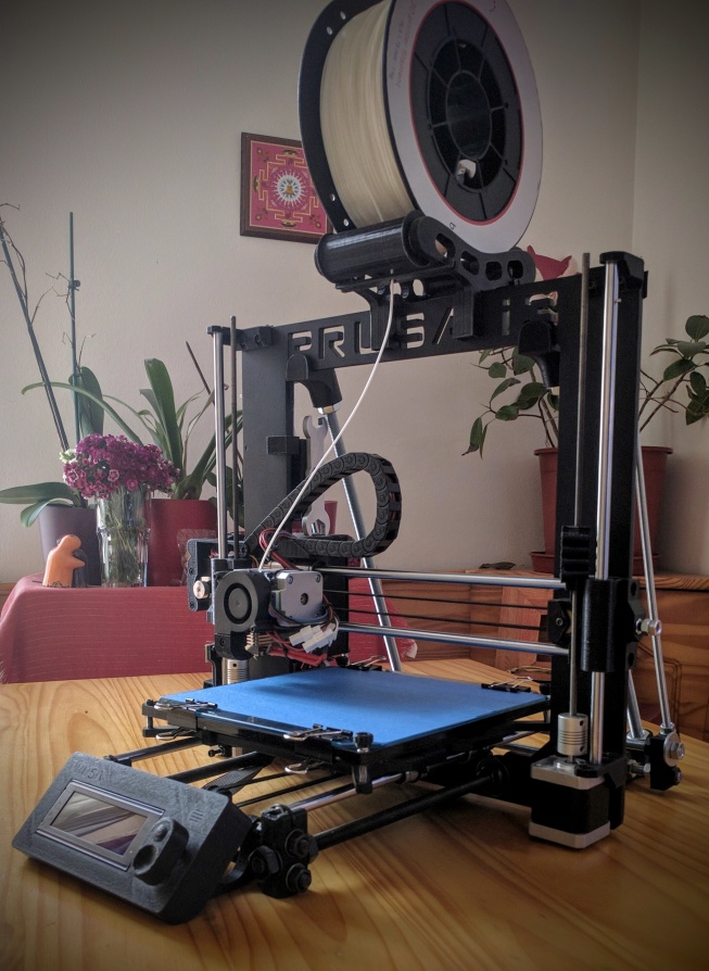

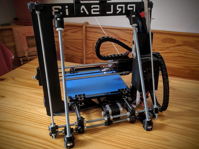

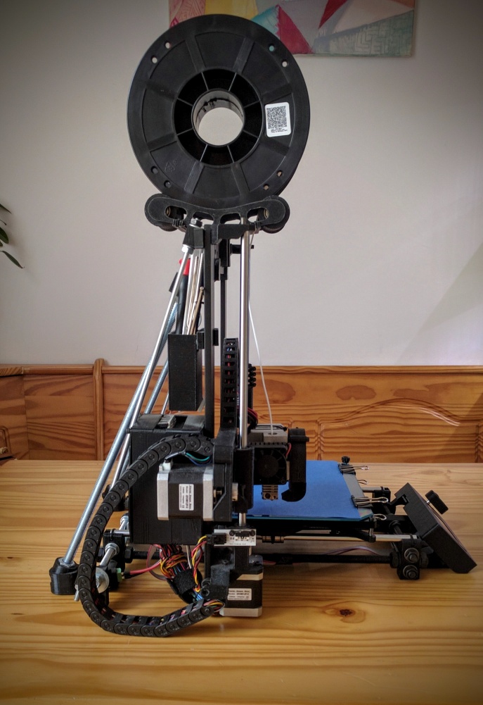

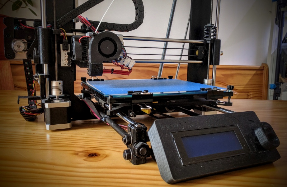

    Múlt héten beruháztam én is egy kicsit, és vettem egy nyomtatót.
    Gratulálok hozzá, én már egy ideje ilyesmit gyűrök!
    _______
    Sőt, most jutottam oda, hogy tovább lépek, ezért ha valakit esetleg érdekel a képeken látható szerkezet keressen meg bátran privát üzenetben.

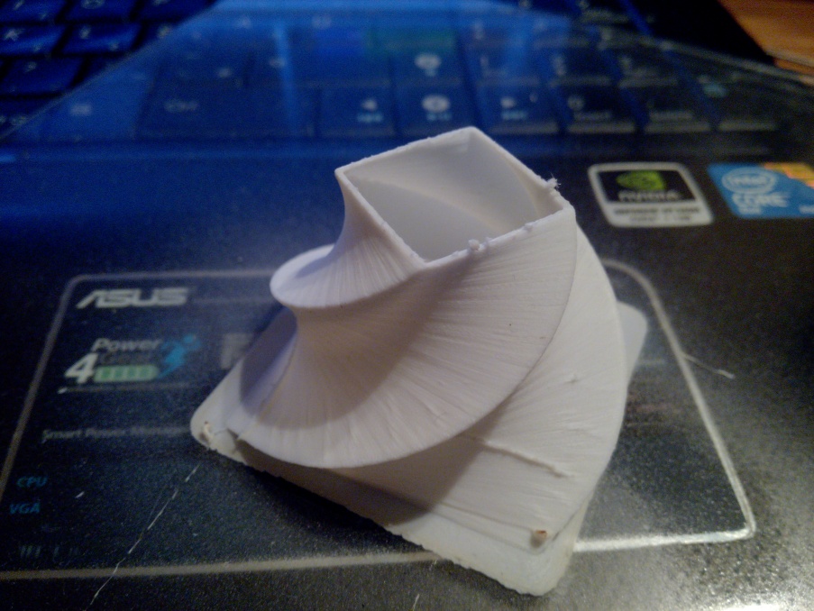

              Láttam már ilyen nyomtatóval készült dolgokat, a technikából adódóan a felületük dorozmás. Lehet ezt finomítani, vagy ettől nem lehet elszakadni?
              Index testet akartam nyomtatni, csak nem volt humorom utána polírozgatni.
              • #82
                Minta alapján minden nyomtatható. Illetve majdnem minden
                Nyomtatástól függő, van olyan nyomtató, ami tökéletes felületű tárgyat ad, de sajnos az nem az olcsó kategória. Amik itt szerepeltek az szálolvasztással nyomtatnak, tehát szálakból épül fel a felület és van egy jellegzetes struktúrája. Ezt sajnos felületkezelni kell Csiszolás, festés, polírozás, lakkozás, kinek mi. Ezekkel a nyomtatókkal ezt nem lehet megúszni.

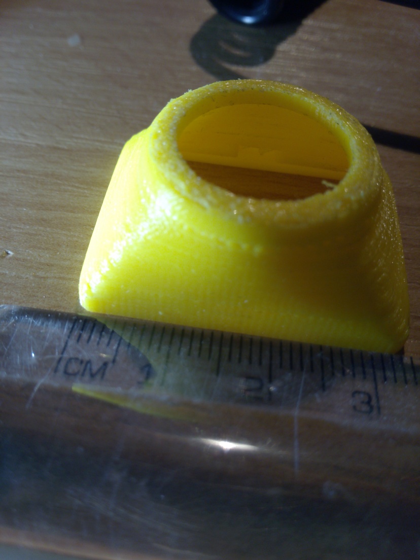

ID:	148887Click image for larger version
ID:	148888Click image for larger version
                  És ezen még lehetne egy picit finomítani.
                  A tetejénél vagy pár réteg ami elég rossz, ott megakadt a huzal(ez a problémám jelenleg a géppel, de készül az egyedi fej hozzá amivel remélhetőleg nem lesz ilyen gond)
                  Egyébként ez 2,5mm-es fűkasza damilból készült.
                  (ha eszembe lesz leviszem ezt a darabot majd keszibe, aztán ott megnézhetitek rendesen. Meg addigra hátha sikerül még finomítani rajta)

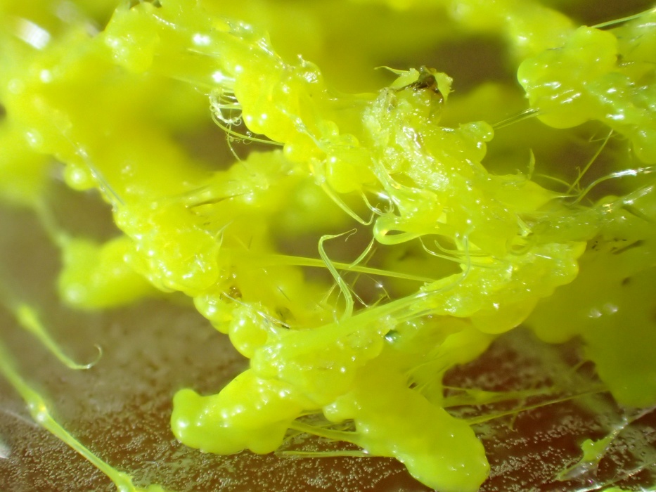

                                Kicsit alakítottam a fejen. Még mindig nem az igazi, de már legalább tud kezdeni valamint a 3-as ABS-el.
