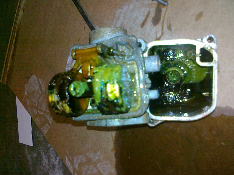

                        A kétüteműeknél ? Na azt meg nem tanácsolom ! Lehetőleg kijáratni az utolsó cseppig zárt benzincsappal, aztán eltenni tavaszig. Ha nem így teszel, vakarhatod a mocskot tavasszal a karbiból.Click image for larger version

                          Na ezzel még tényleg nem volt gondom. Mióta meg van a Jawa lassan öt éve egyszer sem állt télen annyit hogy a benzin ilyen "nyomot" hagyjon
                          De ez sem egy-két hónapos dzsuva?
                          Vagy csak jó helyen tankolok?

                            Ha javasolhatom télre 100-as benzinnel tele tankkal tegyük le a motort. A 100-as benzinben nincs bioetanol ami gyakorlatilag a ragacsot okozza. Ráadásul kipróbáltam a kúton kapható bioetanolt alkatrész mosásra, ellentétben az állítottakkal, semmit nem old fel tehát nem jó erre a célra sem. Az megint egy kérdés, hogy valóban az E10 10% etanol tartalmú-e.
                            Természetesen a 100-as benzinnek át kell járnia a porlasztót, nem elég a fél tank 95-re rátankolni.
                            A csapot természetesen zárvas tartsd. A PRI állást használhatod az első indítás alkalmával, nem kell megvárni, hogy kialakuljon a vákum a csapban.
