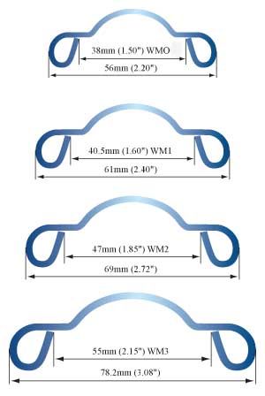

      Ezek a ráfok amúgy mennyire univerzálisak? Motortípustól függően a küllőfészek kialakítása is különbözhet, nem? Csak krómozva lehet kapni, vagy esetleg találok natúrt is?

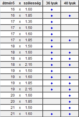

            Megnéztem, az Izs 49-eshez a 19x1.85-ös kell. Meglepő, de az orosz ráf kívül-belül, mm-re megfelel a szabványnak. Pedig először mértem és csak utána néztem a listát.
            Már csak valami helyet kellene találnom, ahol festhető ráfot kapok. Erre van valami tipped (még ha nem is Radaelli)? Hol érdemes megkérdeznem? Keresgélek gugliban, de lehet, hogy nem a legjobb kulcsszavakkal.
