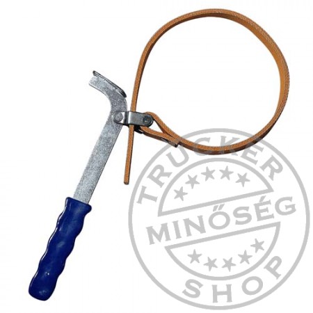

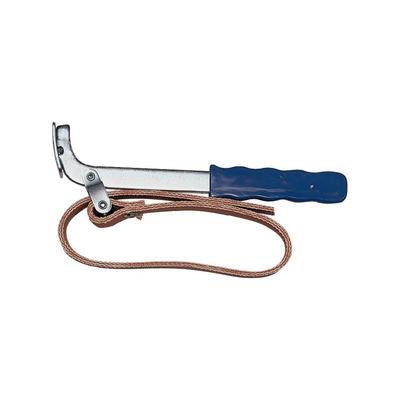

                          mivel fog meg? Kézzel nem igazán tudom. Másik ember bevonásával sem.
                            #43
                            például hevederes olajszűrő fogóval.
ID:	137335Click image for larger version
                            Ezzel nem sérted meg a lendkereket, de lehet , hogy kell hozzá segítség.
