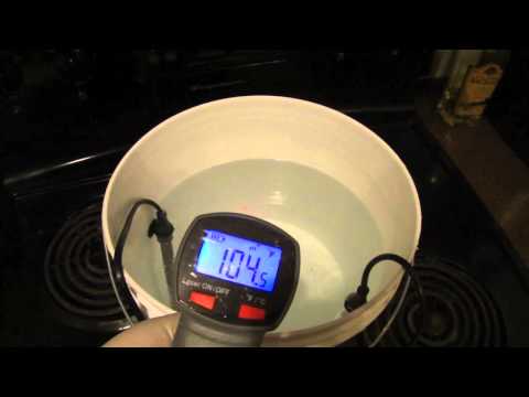

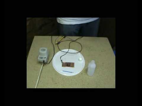

        Van pár érdekes alternatíva az otthon végezhető krómozásra...Például ez:
        Vagy ez (külföldön ilyen szett is kapható):
        Vagy az öntapadós króm fóliák....Amiből már van hőálló is!
        elgondolkodtató...
        (bocsi a ronda autóért , de elgondolkodtató az eredmény átvetítve egy lökhárítóra vagy más krómdíszre...)

          Az a középső film valahogy befejezetlen. Nem maradt le valami ?
            #95
            Itt a folytatás akkor:
            és a 3. rész:
            Itt egy angliai krómozó szettet áruló cég honlapja-Az oldaluk szerint postáznak Magyarországra £ 32.00-ért 10 kilóig
            Az 5 literes szett ára £87
            Replica Chrome Plating Kit
            Van ecsetelős szettjük is, £39.50-ért de lehet darabonként is válogatni.
            érdemes megnézni a referenciákat...

                        Nagyon érdekes volt megnézni a videókat,-rendkívül tanulságos,hogy a kereskedelem,mennyi marhaságot szeretne rásózni az emberere.Nem vonom kétségbe,hogy arra a részben polírozott réznek tűnő alapra, sikerül felpamacsolni egy kevés krómnak tűnő bevonatot,-jó is az mondjuk egy karácsonyfa díszre,-de egy első teleszkópra?
                        Annyi hozzászólás született már krómozás témában,hogy ha azokat átolvassátok,elméletileg eszközök nélkül a galvanizálást is kitanulhatjátok,kérlek ne üljetek fel,-minden kereskedelmi fondorlatnak!
                        Véleményem szerint,ami természetesen igen szubjektív,ez az egész egy krómozást pótló,-pót króm,-de még csak nem is króm.
                        Kérlek benneteket,azt írja már meg valaki,-de egy krómozással foglalkozó mester,ki és hol vállalja el,hogy alá is rezez a nikkelnek és az azt követő krómnak,-és azért a nem kevés költségért,melyet elkér érte, mennyi garanciát vállal,természetesen,ha nem kénsavban tárolom a krómozott alkatrészeket!

                                Egyébként a videókban bemutatott nikkelező szett arra tökéletesen megfelel hogy pl. dísztárgyak aranyozásához előkészíteni a felületet....stb (nem kell mindig motoralkatrészben gondolkodni)
                                Aki viszont mégis otthon akarja megpróbálni, annak itt egy könyv. Ha másra nem arra jó hogy átlássák a technológiát.
