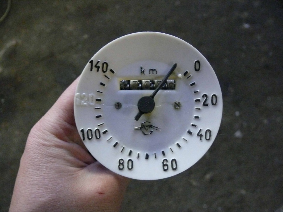

                            Valaki próbálkozott már a km óra számlapjának újra festésével? Tapasztalat esetleg, hogy mivel lehetne gyárihoz hasonlót készíteni? Kis ecsettel és akril feketével próbálkoztam, de nem az igazi.Click image for larger version

                            A nagyobbik repedést, hogyan lehetne kijavítani úgy, hogy kevésbé látszódjon? Pancser voltam és megütöttem a számlapot és tovább repedt a repedés a csavarnál végül annyira, hogy a külsejéig végig futott a repedés később.

                              A festést olyan alkoholos filccel csináld, mint a sorkiemelő. Feketében is lehet kapni. Azzal szépen meg lehet csinálni. A számokon szépen végighúzod és kész. Kicsit pepecs munka, de szép.

                                Lakkfilctollal is szokták utána érdeklődtem. Az alkoholos filccel műanyagra az a tapasztalatom ,hogy nem az a sötét fekete színű marad hanem inkább sötét lilás. Bár egy új számlap mellett döntöttem, de a régit mindenképp jó állapotban akarom elraktározni.
