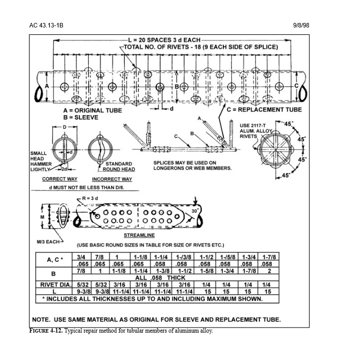

        Tudjátok miben vannak még érdekes szegecseléssel kapcsolatos dolgok? Például az FAA-nak, azaz az USA Légügyi Hatóságának "Elfogadható metódusok, technikák és gyakorlatok" című körlevelében.
        Például a repgép vázát alkotó csövek javítása cső ráhúzással (muff-szerűen) és szegecseléssel. Megnézném bárki arcát, amikor váratlanul meglát egy ilyen megoldást élőben:

        De az biztos, hogy a szegecselés szép és szakértelmet igénylő dolog, főleg ha csak az tart össze egy szerkezetet, se ragasztó, se hegesztés. Csavarozás meg csak ahol muszáj...

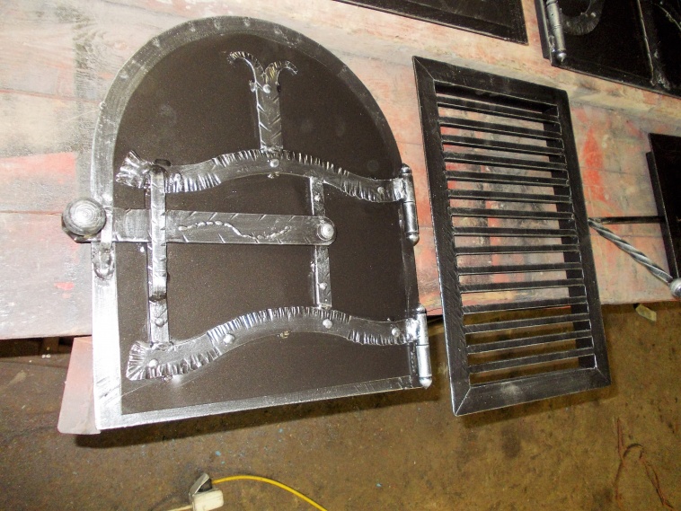

                  Akkor most én is kiesek a pixísből.Kemenceajtókat készítek hidegen kalapácsütésekkel díszitve és álszegecs-fejeket pöttyingetek a laposvasakra díszítésnek...........
                    Ilyenre gondoltálClick image for larger version
ID:	143723Click image for larger version
                    Pedig menyivel mívesebb lenne ha az elemek szegecs kötéssel lennének rögzítve?!.
                    És mennyivel drágább ! Ha nem én csinálom meg így, akkor megcsinálja a másik.

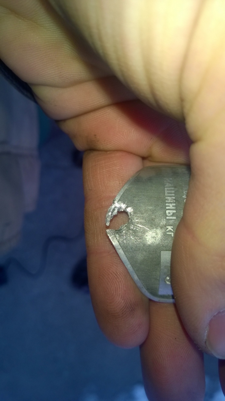

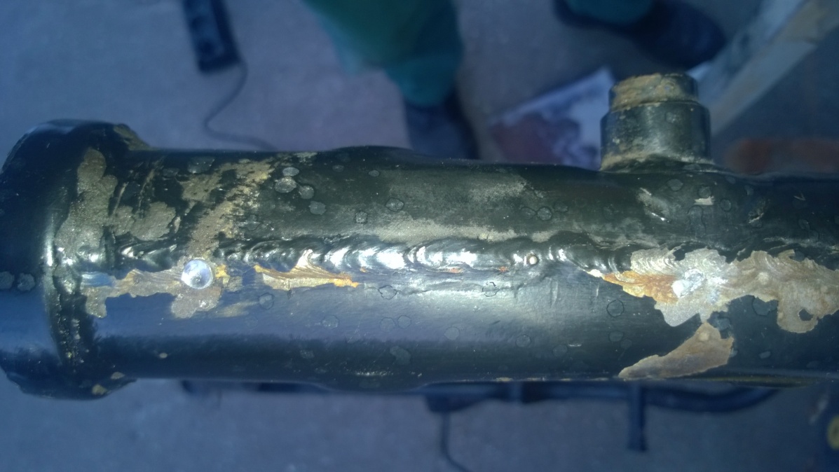

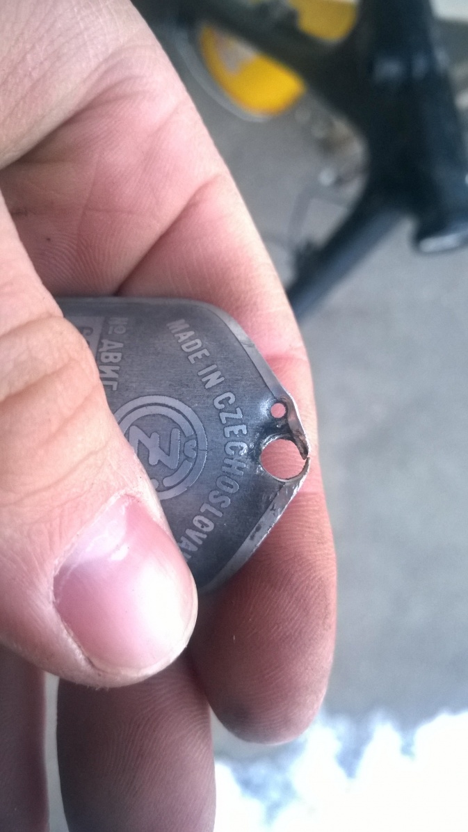

                        Típustábla visszaszegecselésével kapcsolatban szeretném a segítségeteket kérni!
                        A váz porfestése miatt úgy alakult, hogy le kellett szedjem a típustáblát, a szegecsek fejeit elfúrtam. 350-es Czetkáról van szó. A problémám az, hogy gyárilag a szegecs szárát vagy belehegesztették, vagy zsákfuratba helyezték, és úgy zömítették meg a fejet, ezt viszont nem tudom hogyan kellene reprodukálni. Gondoltam rá, hogy valamilyen módon én is kivitelezem az előbb leírtakat, vagy kifúrom és úgy szegecselem(bár ez problémás a megtámasztás miatt) esetleg csavarozom.
                        Ti hogyan szoktátok megoldani(akármilyen motornál) a visszahelyezést?

                          Pannóniánál át van fúrva a váznyak. Én átdugtam rajta 1-1 íves fejű szöget(szegecs híján) amit úgy vágtam le hogy egy picit beérjen a cső belsejébe. Belülről pedig elhajtottam a belógó végeit.

                            keress méretben hozzáillő,pop acélszegecset és tedd fel azzal.Esetleg robbanó szegecs ,azt viszont nem akárhol lehet venni,talán jooker?

                              Ultimáte! A legkönnyebb egy zsákfuratba szegecselni. Légyszives lapozz vissza a szegecskötések - címszó alatt ezt már bőven kitárgyaltuk. Ha festés előtt nem fúrtad ki a régi szegecset most sajna barbárkodnod kell.
