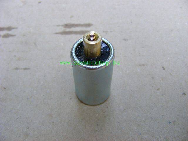

                Régi Trabant/Wartburg kondi való rá aminek belül van a menete
                Kérdezem a boltost, van-e ilyen kondija. Hány voltos 12 vagy 6, kérdezi
                Mondom kondenzátor!!! Az nem mindegy
                Hagyjuk!
