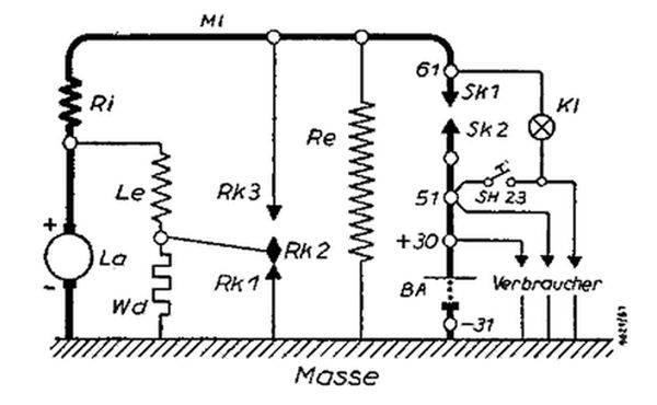

    Ez ugyanaz, de méréstechnikailag érthetőbben
      méréstechnikailag
      Remélem nem untatok senkit, akit egy kiss villamosság nem érdekel az lapozzon...
      Viszonylag egyszerüen ki lehetne szűrni, hogy a dinamónál vagy a szabályzónál van a hiba. A dinamót egyszerüsített mérésekkel jól lehet vizsgálni.
      Mérni kell a gerjesztést és a teljesítményt. Ezt a két mérést próbáltam a képeken szemléltetni.

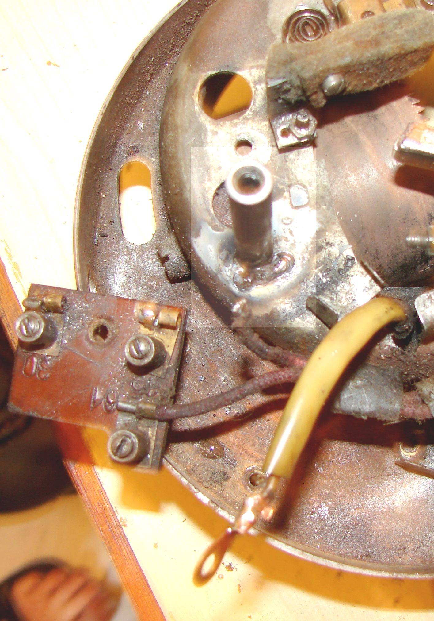

                            Egy rudacska , benne m5 csavar tartja a gyujtás deklit. A rudacska préselve van az alaplahoz, persze elengedett alig birtam a csavart kitekerni mert forgott a tartó rúd is
                            Lebontottam minden drótot és majd meghegesztem, godoltam
                            IK, meg is hegeszetettem, de egy szegecset is le kellett fúrni. Nem figyeltem, megsértettem a dinamó állórész tekercsét
                            Gondoltam ma visszanyomom azt a szegecset amikor vettem észre a hibát.
                            4 tekercs van, szerintem egyszerre rakták be mert olyan rövid drótokkal vannak összekötve a tekercsek. Van tartalék!
                            Most mindent ki kell csavarni, forrasztani és mittomén még mi
                            Hogy lehettem ilyen barom
                            Amikor hegeszetettem/odapöttyintettem, akkor raktam egy védőlemezt a tekercshez, ne égjen meg
                            A kibaltázott idegesség!
                              Én hülye figyelmetlen farok
                              Egy menetes rudacska tartja a gyujtásdeklit, ami préselve van az alaplaphoz. Elengedett, alig tudtam a csavart kitekerni mert forgott a rúd is
                              Lebontottam minden drótot, vizes rongy ahova kellett, védőlemez a tekercshez és odapöttyintettem
                              Click image for larger version  Name:	tarto.JPG Views:	0 Size:	346.2 KB ID:	223758
                              Elötte le kellett fúrni egy szegecset is
                              Lefúrtam, de alatta volt a dinamó állórész egyik tekercse. Persze nem védtem és a 4mm-es fúró megsértette a tekercset
                              Van tartalék, de elég nyűgös egy tekercset kicserélni
                              Hogy lehettem ilyen barom?!
