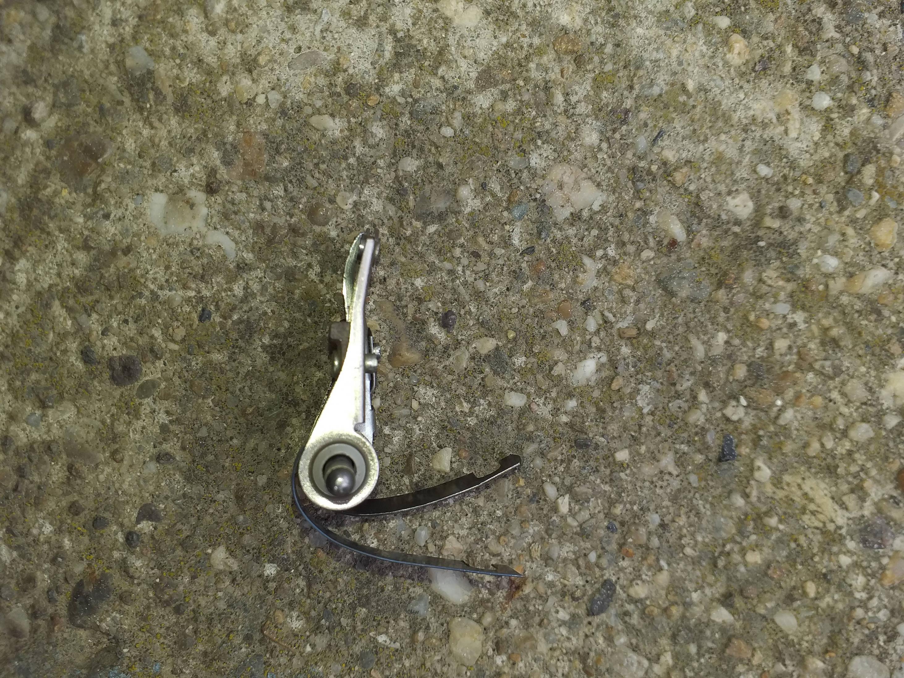

              Na, ezt a 0,4-et nem lehetett összehangolni a gyujtási helyzettel, mert magas volt a kalapács fiberje
              Annyit reszeltem le belőle amit még elbirt, többet nem lehet. Szerintem geometriai különbség van a régi és az új kalapács között
                      Amit korábban irtam, hogy megrugdosna bárki érte, most is csináltam

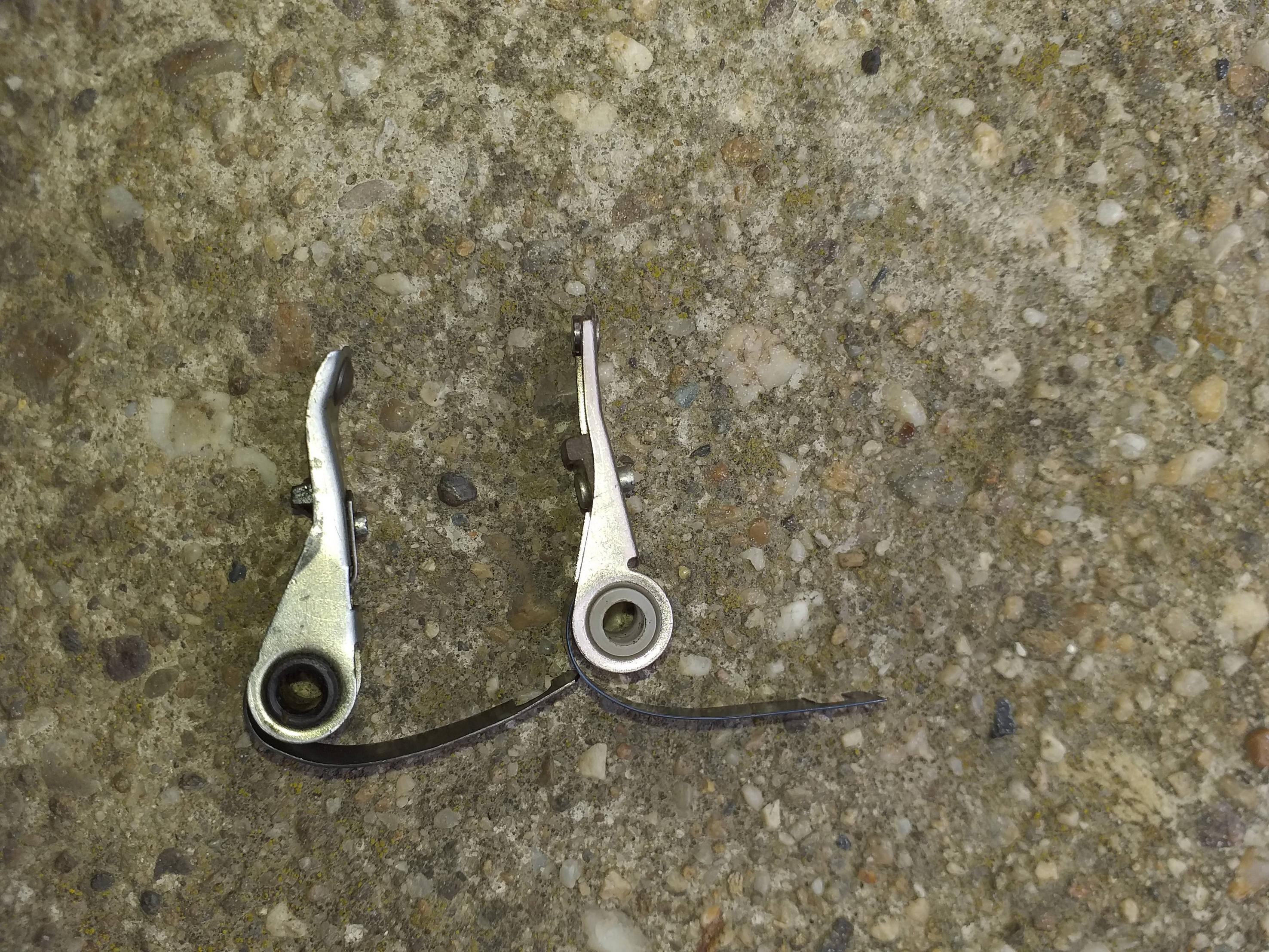

                      Ugyanezzel szenvedek én is. Ha megvan a 9mm előgyujtás, akkor nincs meg a 0,4mm hézag. Ha a hézag van meg, akkor vagy 20mm körül gyújt. Már reszeltem a megszakítóból, hajlítgattam az üllőt, de olyan szintű eltérés van az utángyártott megszakító és a gyári közt, hogy az utángyártott kalapács a gyári üllővel össze se ér(mm-ekkel mellé megy).
                        Nálam is ravasz volt a helyzet. Van két öreg megszakitó kalapácsom, működik mindkettő/egyiket nem találom /
                        Berakom az uj kalapácsot , el sem érte az állitócsavart. Akárhogy mértem, nem láttam különbséget
                        Aztán német horex fórumon mutattak rá a fotóm alaoján hogy az állitócsavar anyája ferde, direkt elferditették hogy a kalapács jól álljon
                        Mondtam nekik ne hülyitsenek , 50 éve az én motorom. Akkor biztos a korábbi tulaj görbitette el. Görbitsem vissza és jó lesz
                        Majdnem igazuk is lett, csak a beállitás nem jött össze akkor, de a mozgó/álló pofák spurba kerültek.

                            Végülis visszatettem a régit. Soha nem szenvedtem még ennyit a gyújtásállítással, 2 napom ment rá, így is csak azért lett jónak minősítve, mert meguntam a kínlódást. Amúgy csak a hengerfejeket akartam cserélni eredetileg. Ebből lett egy első izzócsere, gyújtásállítás, gyújtáskapcsoló javítás, új vezetékek behúzása, a bowdenes fényszórókapcsoló javítása, csavarcserék a gyújtásalaplapban, hengerfejcsavarok speciális méretű alátéteinek egyengetése. És végre kicserélhettem a hengerfejeket.
                            Sajnos nem vagyok elégedett. A kopott megszakító(és az új, ami nem emel annyit se mint a régi) végeredményként adott egy egyszer 6mm egyszer 9mm előgyújtást egymás után szép ütemesen váltogatva.(eddig csak 1mm volt a különbség, most még én is meglepődtem a mértéken) Vagy a gyújtásbütyköt kell átreszelnem, vagy meg kell vennem a fantasztikus minőségű elektronikus gyújtást(akkor viszont buktam a kézi előgyújtás állítást)
