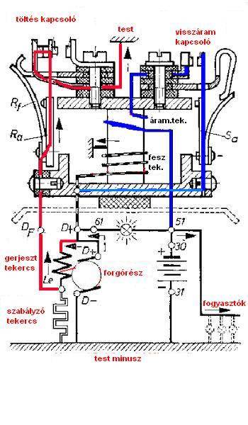

            Azért ideteszek pár rajzot a Norris 6V töltésszabályzóról az utókor számára. A képek a Z szabályzóról szól, merthogy van F szabályzó megoldása is
            Az alanti képen a motor áll, gyújtás rátéve, töltésjelző égő világít, mert az akksi + égő másik vége a dinamó tekercsein keresztül testet kap
            A Df kapocstol a vezeték a töltéskapcsolón keresztül testre megy, ezzel mintegy átköti a szabályzó tekercset, teljes gerjesztésre kész a dinamó
            A D+ és a 61-töl megy a szabályzó tekercsén át a testre és a visszáram kapcsoló jelenleg nyitott mozgó érintkezőjére

            Következő képen a motor jár,
            A Df kapocsrol a szabályzó zárt érintkezőjén át testre kerül a gerjesztőtekercs, teljes gerjesztés van, ha minden jó a dinamó feszültsége eléri a 7-7,2V-ot
            A D+ a szabályzó feszültség tekercsén testre kerül, szabályzó behúz és zárja a visszáram kapcsoló érintkezőit. Ennek az álló érintkezőjén és a szabályzó áramtekercsén keresztül az akkumulátort a dinamó tölti. Az 51 és 61 kapcsok között közel azonos feszültség van, töltésjelző nem világit

            Következő állás amikor a feszültség túllépi a korábban említett 7-7.2V-ot, a szabályzó tekercse nagyobb mágneses teret gerjeszt és a töltés érintkezőt /kékkel szinezve/ nyugalmi helyzetböl meghúzza
            Ezzel az állórész fő gerjesztő tekercs lekapcsolódik a közvetlen teströl és a szabályzó tekercs is belép a gerjesztő áramkörbe, a gerjesztett mágneses mező gyengébb lesz, a feszültség lecsökken. Ha a motor fordulatszáma csökken, csökken a dinamó feszültség, az érintkező visszazár teljes gerjesztésre. És ez így meg amig megy

            Ha a motort leállitjuk a túláramrelé elenged a rugófeszités miatt. Ha valami maradék mágnesesség maradt volna a vasmagban, az áramtekercsen ellenkező irányba meginduló áram ezt a mágnesességet megszüntetve, a szabályzó elengedi a visszáram kapcsoló érintkezőjét
            Ugyanez történik ha túl nagy terhelést kapna a dinamó
            A töltőfeszültséget az érintkező rugótámasz, minimális, görbitésével lehet beállitani.
            A rajzokat különböző Horex fórumokról és szakemberektöl szedtem össze, nem saját rajzok
            Hanetán bárki kiegészitené, javítaná, szivesen veszem
