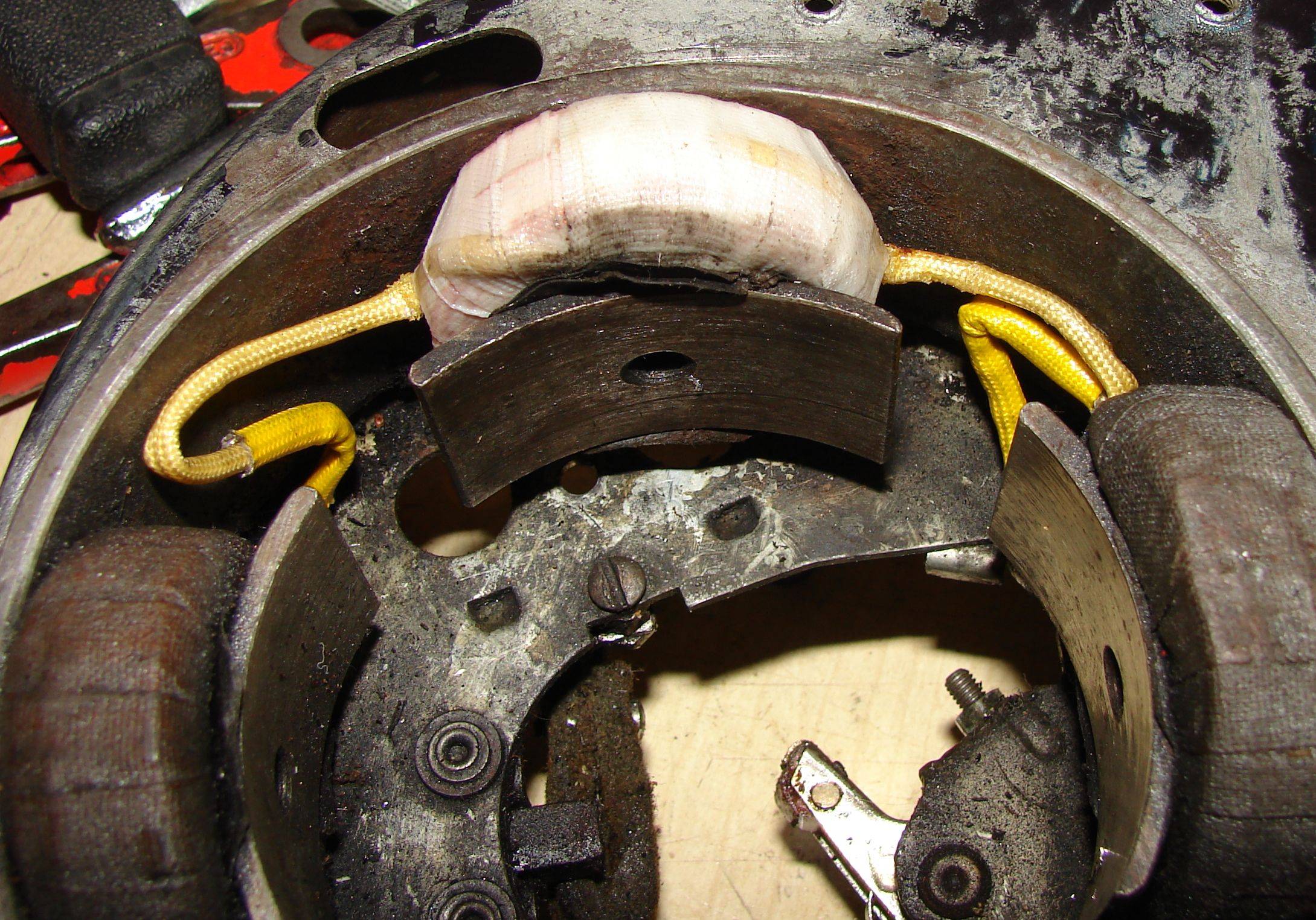

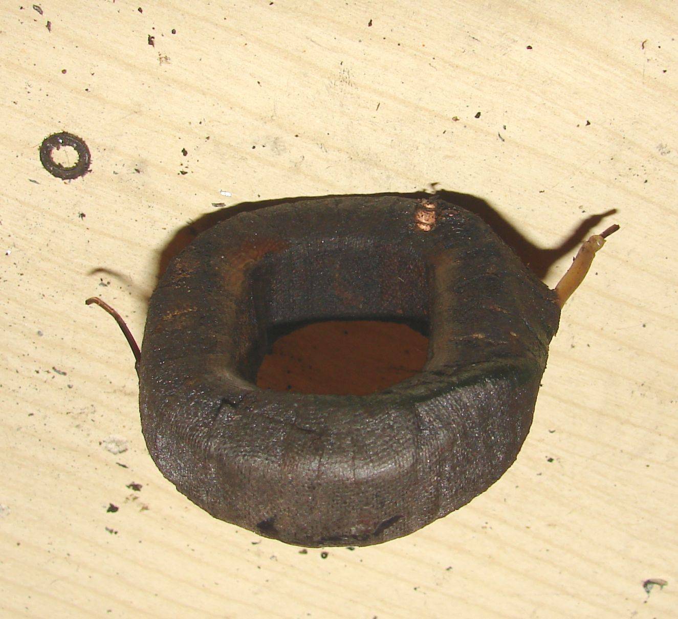

    Amilyen szerencsém van , a szomszéd faluban találtam egy tekercselőt. Ma odaugrottam, odaadtam a sérült tekercset, de az egész állórészt is otthagytam, forassza vissza a tekercset, ne én kinlódjak vele
    Jóbarátom volt villamosgép javitó/Isten nyugosztalja/ most kapásbol megtekercselné
    Amit elbaltáztam, a kapocslécet elöbb vissza kellett volna popszegecselnem. Tekercs berakása után nyűgös lesz
    Hülye voltam, azt meg kell fizetni
      A baromságom a tekerccsel, csak "súrolta" a fúró

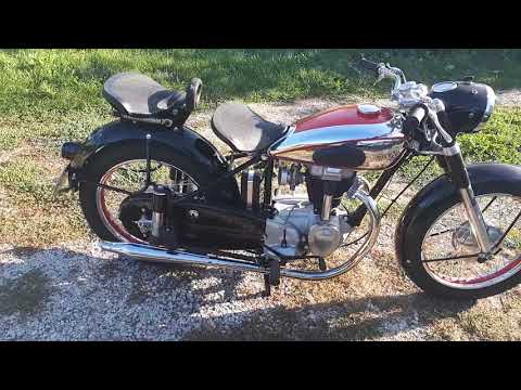

                        Uccsó simítások, hogy aztán a véget nem érő beállítás következzen
                        Titus, zahi és 7 további látogató kedvelte ezt.
                          Uccsó simítások
                          Waaaa! Nagyon szép! Különösen a kipufogókönyök tetszik, mert láttam darabokból összerakva. Érdekes az első fék-kar állása. Nekem hátrafelé áll.
                          A kipuf bilincs olyan bmw-s
                            Forog a gép, kis túlzással első rúgásra indult. Viszont nem forog ki terhelés alatt, nem tudom sokat kap, vagy keveset, de már az összes állásban volt a tű és nincs változás. Csak kis fordulaton van ereje. Ja és a jobblábas váltást nem tudom hogy fogom megszokni, de elég komoly agymunka minden kereszteződés

                              Nagyon szép a géped :sok örömöt benne! Mikor az Atti-éval mentem mindenki röhögött rajtam igaz nem csak az ügyetlenkedésemért!
                              zahi kedvelte ezt.
                                Nem lehet hogy a főfuvókán kéne változtatni ????
