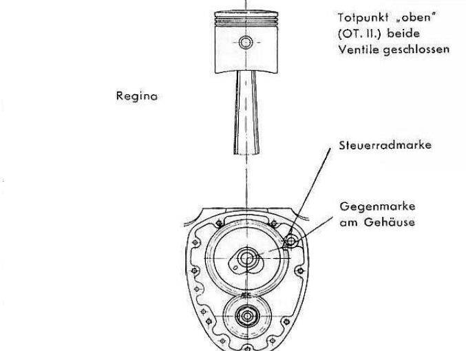

                          Vezérlést/szelepházagot ellenőrizni. A hézag beállitás súritési holtponton. A vezérlés esetén van egy jel a nagy fogaskeréken aminek a lökrúd emelő "karok" tengelyére/kicsivel elöbbre/ kell mutatni felső sűritési holtponton
                          Gyújtás felső holtpont , illetve kb 0,05mm-rel a felső holtpont elött, megszakitó 0,4mm hézag teljes nyitáson

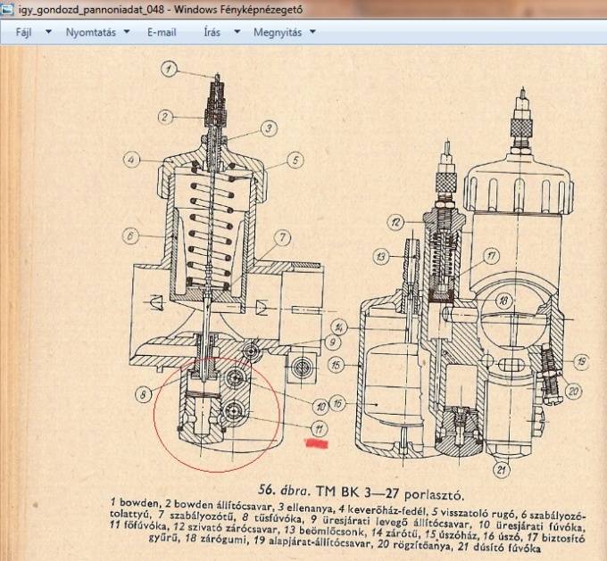

                              Idáig nem emlitetted hogy milyen motor/porlasztó. Amúgy jerllemzően mindegyiknek ugyanaz a szisztémája
                              Ezért ide teszek egy Pannonia T5/?/ beállitást
                              Click image for larger version  Name:	pann3_.jpg Views:	0 Size:	93.0 KB ID:	227776 Click image for larger version  Name:	pann_.jpg Views:	0 Size:	81.3 KB ID:	227777 Click image for larger version  Name:	pannonia_metszet.jpg Views:	0 Size:	77.7 KB ID:	227778
