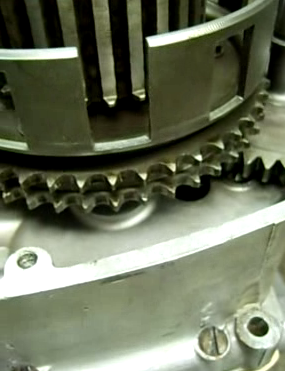

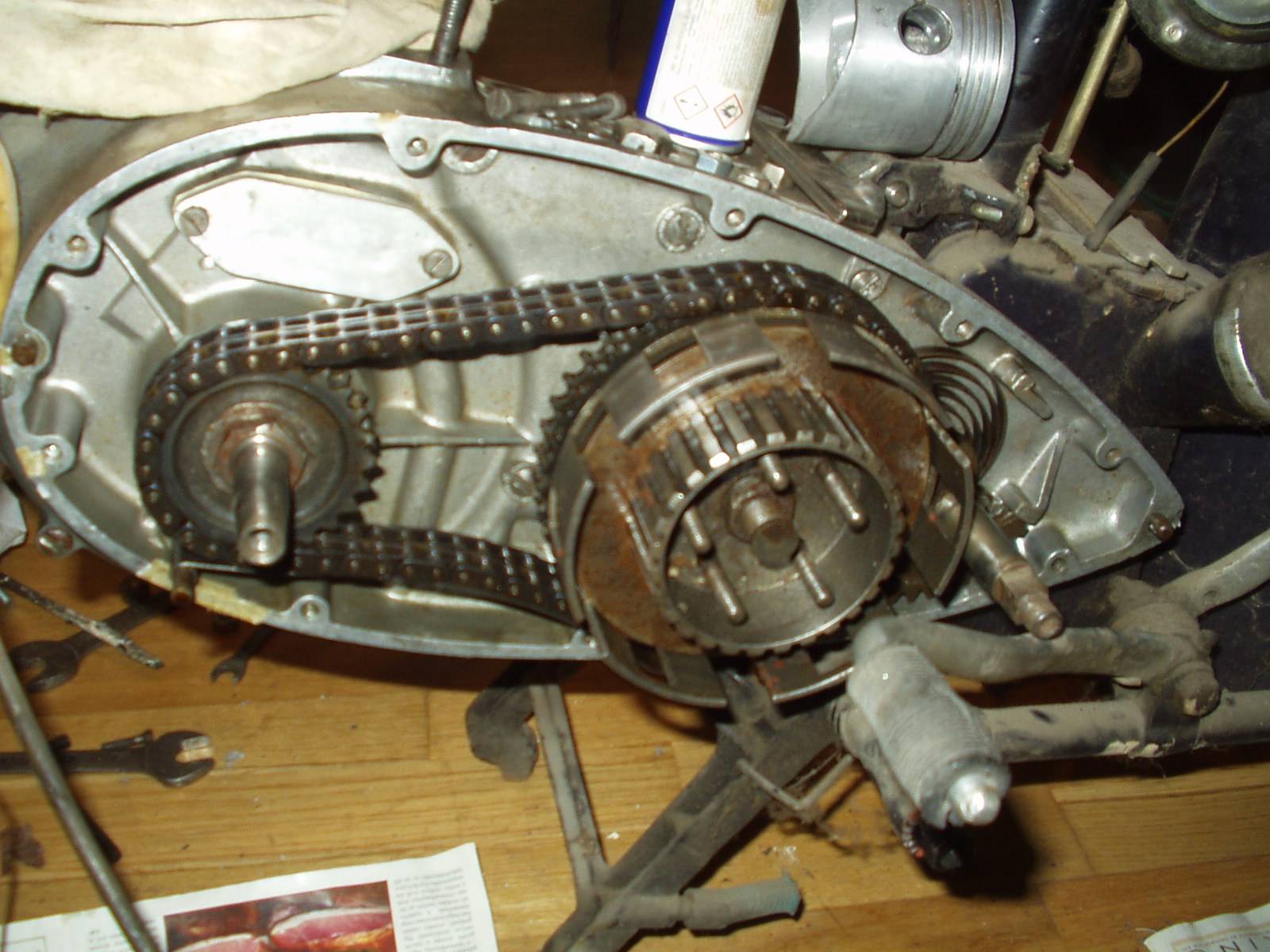

                                A hibára viszont rájött
                                A kuplung lánckerék fogazása elkopott, a nyúlott lánc terheléskor nem tudott még átugrani, de a főtengelyt és a kuplungtengelyt összeszoritotta, az hirtelen fékezte a motort
                                Click image for larger version  Name:	kuplung_kopott.jpg Views:	0 Size:	52.1 KB ID:	227963

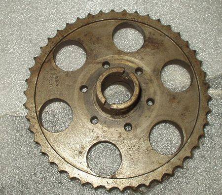

                                Az, hogy hogy sikerült lánckereket késziteni/készittetni, külön mese lenne, merthogy a lánc görgő átmérője colos, illetve 6,3mm. Ilyen profilmaró nincs a metrikus sorozatban
                                Click image for larger version  Name:	shot0005.png Views:	0 Size:	124.5 KB ID:	227964
                                A kuplunglánc meg két IZS láncból készült el
