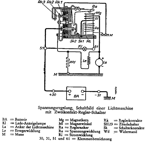

                  Töltés gond
                  Alapjáratra szépen elalszik, majd gázadásra kigyullad a töltésjelző lámpa. Olyan 6.15V táján van az akksi feszültség
                  Eredetileg 8Ah-ás akksi kellene, de 4Ah-t vettem, raktam bele. Számit ez?
                  Ha nem számit akkor mi a gond, miért gyullad ki a lámpa?
                    Szerintem nem, a töltés ettől nem függ. Legelőször a szabályzó vezetékeinek a kötését ellenőrizném, laza csatlakozás produkálhat ilyen hibát.
                    A motorodnak ilyen az elektromos rendszere?
                      Igen és ilyen a dinamó+ fesszabályzó kapcsolása

                      Keféket üzem közben óvatosan megynyomkodtam, de nem változott semmi. Ezek szerint a keféknél rendben a helyzet
                      Az egész motorban az mérgesit hogy leállitás elött ez/is/ jól működött. Felszerelés elött a fesszabályzó érintkezőket megcsiszoltam

                        Üdv Horex!
                        Ne bosszankodj (tudom könnyű ezt mondani), príma rajzod van az elmélethez, tehát legelőször az összes vezetékcsatlakozást ellenőrizd le, (tisztítás, ha kell, csavarok utánhúzása)
                        ha nem változik semmi akkor mérni kell.
                        Erre térjünk vissza akkor, ha a mérés elkerülhetetlen.
                              Pontositok. Ez egy Z szabályzóval szerelt LIMA/Lichtmaschinen
                              És van az F szabályzós ami nekem is van
                              Click image for larger version  Name:	szabalyzom.jpg Views:	0 Size:	248.8 KB ID:	223210
                              Click image for larger version  Name:	f_regler0.gif Views:	0 Size:	12.8 KB ID:	223209
                              Asszem erre mondják hogy a klasszikus egyoszlopos Bosch szabályzó
