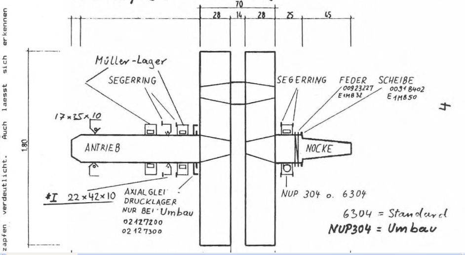

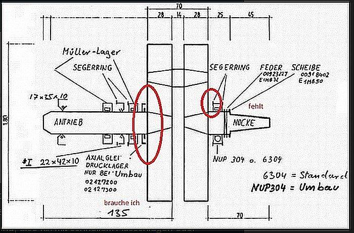

            Click image for larger version  Name:	fotengely_meret.jpg Views:	0 Size:	86.9 KB ID:	221131
            tényleg van ott valami axiál görgős távtartó/hézagoló vagymi
            Click image for larger version  Name:	fot.jpg Views:	0 Size:	50.0 KB ID:	221132

              Bronz lesz ott, keddre kész lesz. ahogy néztem, újabb horexeken tényleg szabvány csapágy megy oda, de ezen még 22-42-14-es van, ami csak ilyen régimódi megoldásban van. Lehúzóval és kézisárkánnyal leugrott egyből a kislánckerék.
                22-42-14
                Bizonyára, te látod mi van a motordban. Elég sokféle variációban készültek a Columbus és Horex blokkok

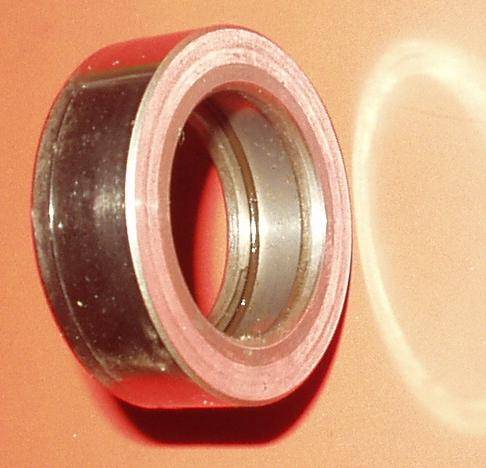

                Ahogy olvasgatom mások is felpréselnek a féltengelyre "csövet", aztán ahhoz passzitják a ház méretét. Valahol hentereg nekem még két odavaló tűgörgős külsőrész. Meg akartam mérni most, persze nem találom
                De itt a foto ami bizonyiték hogy volt

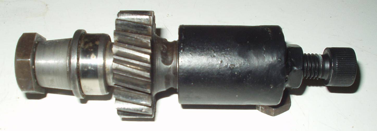

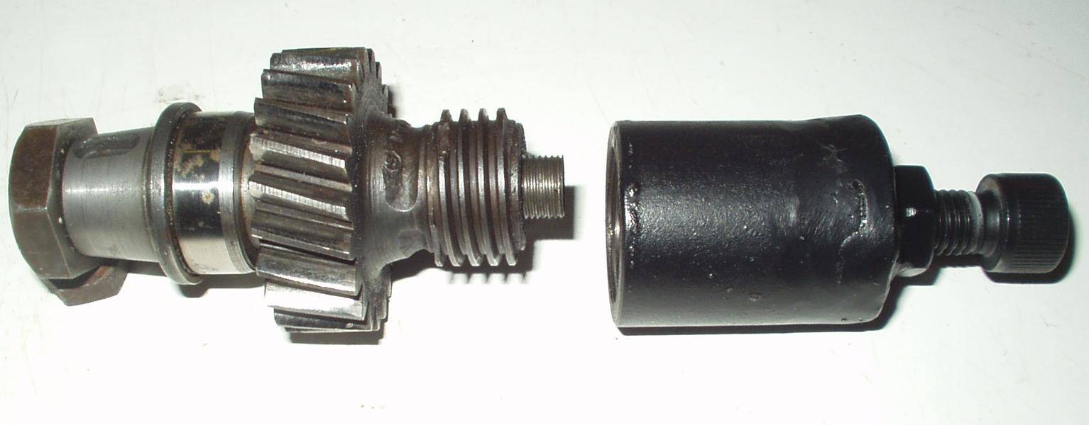

                    Megvan!!!!!! Jobb mint a házisárkány , de minek az oda ha lehúzó van?
                    8 modulmenet 1"-ban és nem pattan le a csigamenet

                        Na! Ilyen van az enyémben, mint a képen.
                        A kézisárkány és a fagyasztóspré a veterános legjobb barátai Egy ilyen lehúzó nem lenne rossz, én csapágylehúzóval csináltam.
                          Mintha valahol kellene lenni egy ilyennek a lomok között, de nincs lefestve és nincs ráhegesztve az anya.
                          Ezt kb. 15 éve készitettem és közben költöztem egyet, szoval kis remény van csak
                          De keresgélni fogom ha eszembe jut, oszt ha nem akkor nem
