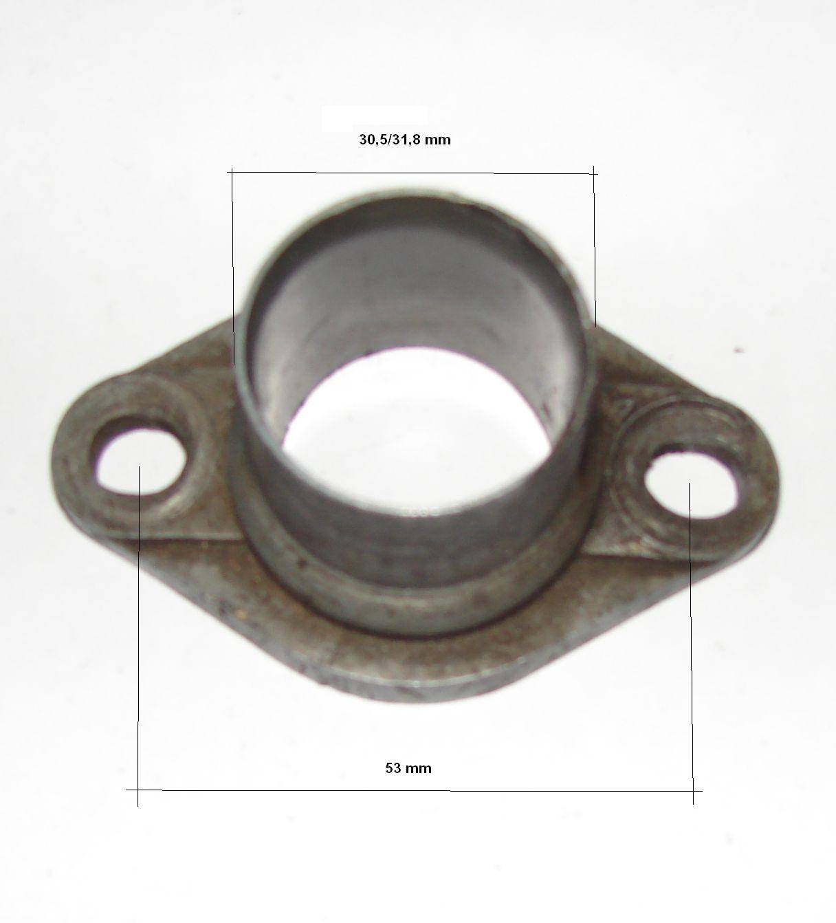

                    AZ átfaragott Pannonia porlasztóm rátolós flansnival csatlakozik az ugyanolyan alakú, szivószelep beömlőjéhez
                    Tehát a kerek átmérő egyéni, mert az eredeti Bingnek kisebb volt a torka, a Pannoniát fel kellett ezstergályozni a és a flansnira egy gyűrű lett répréselve
                    Kétféle méretem van mint az átmérő jelzéséböl látszik

                                Gondolom erre a méretre van szükség: Pannónia csonkra csatlakozó átmérője: 31,5 mm Az IZS: 28,7mm átlagszámítás alapján.
