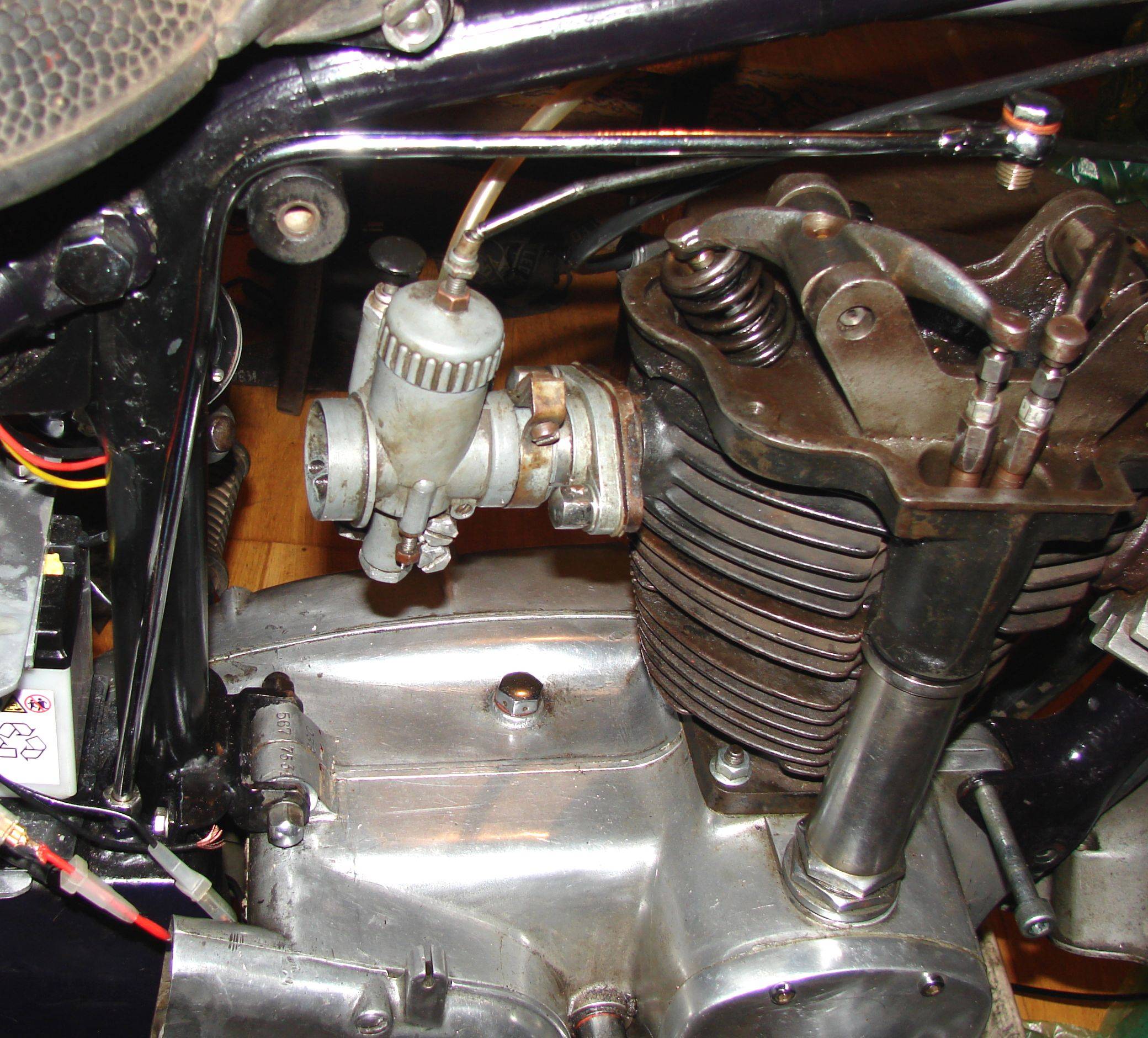

            Tölcsér a kormányon, műcső az úszóházra. Úszóház szépen zár, nincs benne se kosz, se víz. Mindkét fúvókát kifújtam. Ezek után indulás szempontjábol nem tudom mit lehetne még ellenőrizni.

                Porlasztó lesz ez, de hogy mi, fogalmam sincs. Van egy másik Pannonia porlasztóm, átnézem mindkettőt.

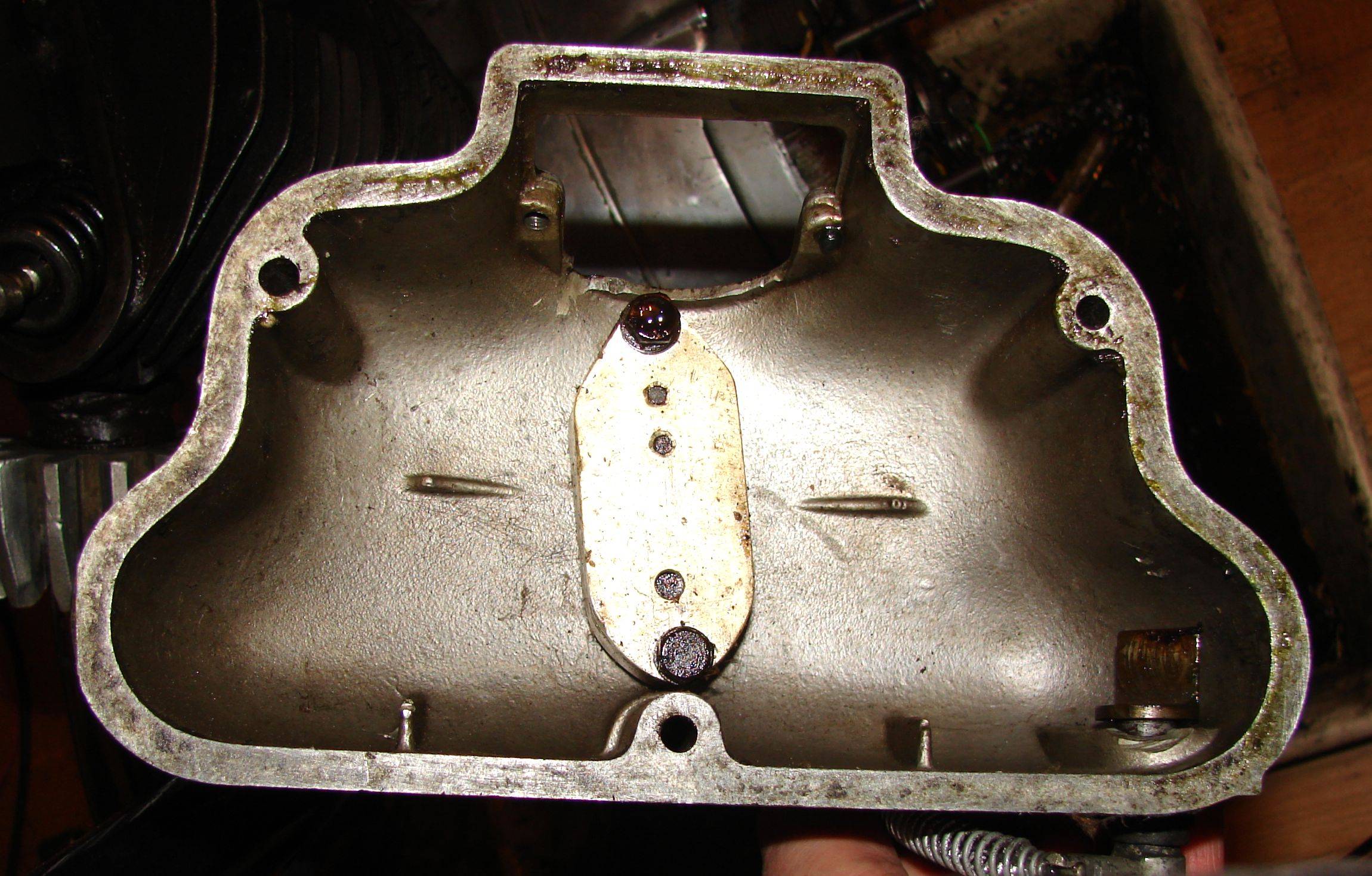

                                Itt a szelepdeklim a membránszeleppel

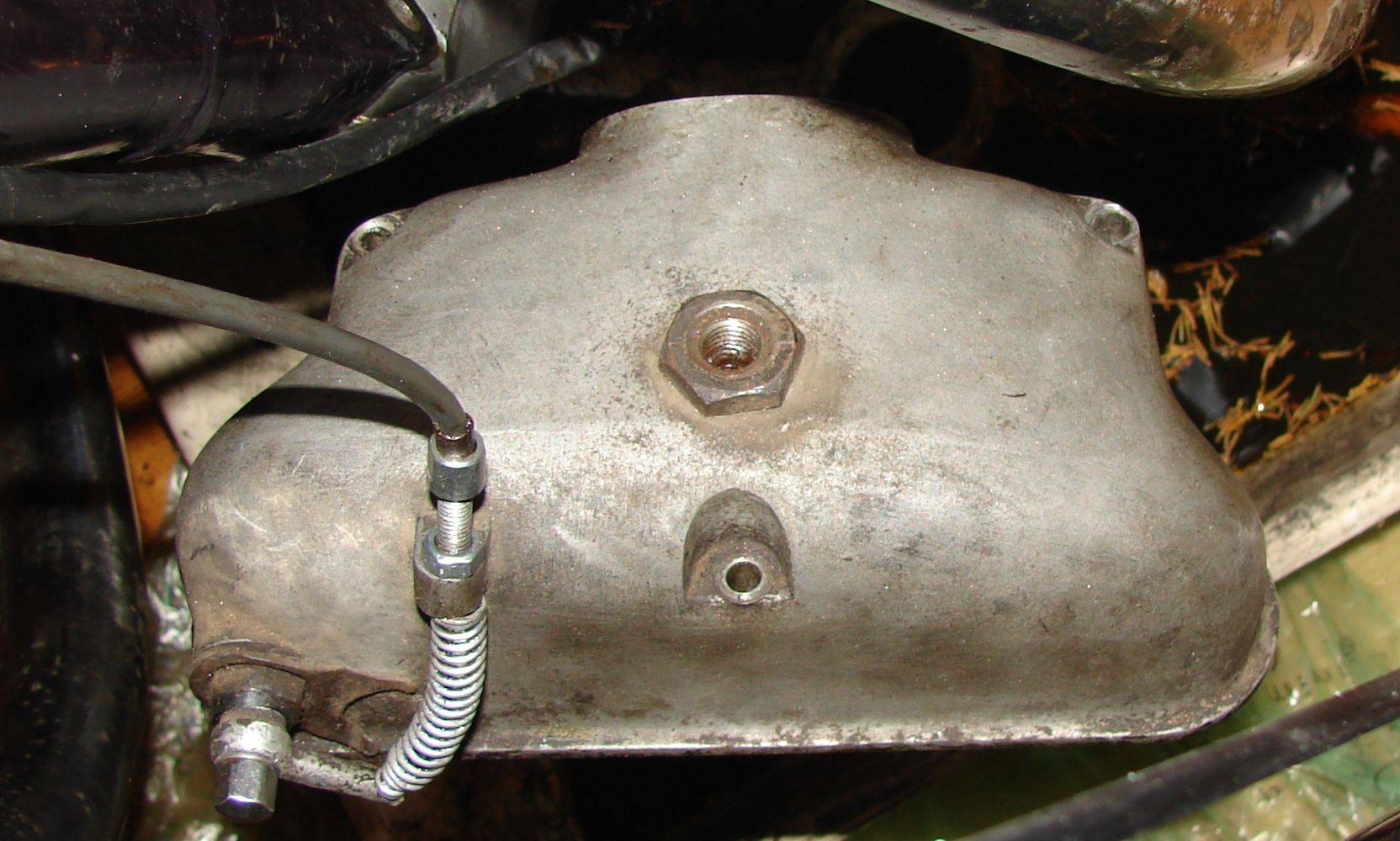

                                és a fém olajcső a deklitlöl a tartályba. A tartályon van egy csatlakozó menet, ami más nem ilyen megoldásu Horexen nincs
