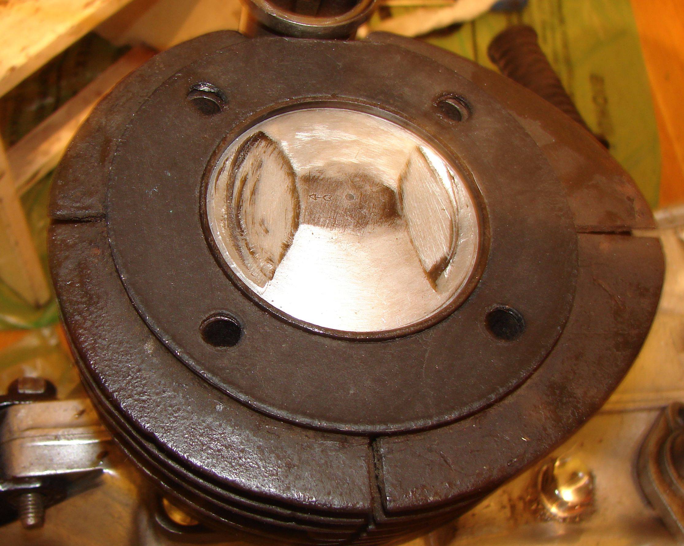

        Ha a hengeren rajt van a h.fej tömités, akkor a henger pereméig 1.4mm-t mérek. A h.fej beszúrása, vagy minek nevezzem, 4mm akkor nyilván a tömitésen fekszik fel a h.fej
        Utoljára szerkesztve a következő által: horex; 2019 nov. 10, 23:16.
          Talán próbáld lerajzolni !
          Mos fáradt vagyok hozzá, majd holnap. Addig is itt a henger /dugó fotó

          A henger szélén körben, a dugó mellett az a kis váll, aminek a magassága a h.fejtömitéstöl 1,4mm-re kiáll. Az vezeti meg a hengerfejet, aminek a beszúrása, magassága 4mm, tehát csak a tömitésen fekhet fel a h.fej, ami igy jó/lenne/

                          - A henger tetején lévő kis perem pozícionálja a hengerfejet , miközben a hengerfej a peremet körülvevő tömítésen fekszik fel.
                          - A perem 1,4 mm magas , viszont a hengerfejben lévő beszúrás - amiben a henger pereme megvezetődik - mintegy 4 mm magas. Vagyis tömítés nélkül is marad 2,6 mm .
                          Én is azon a véleményen vagyok , hogy próbáld tömítés nélkül összerakni a h.fejet (vagy csak egy sörösdobozból kivágott vékony alulemezt használj) és ezután mérj kompressziót ... Nem biztos hogy az a tömítés jó oda .

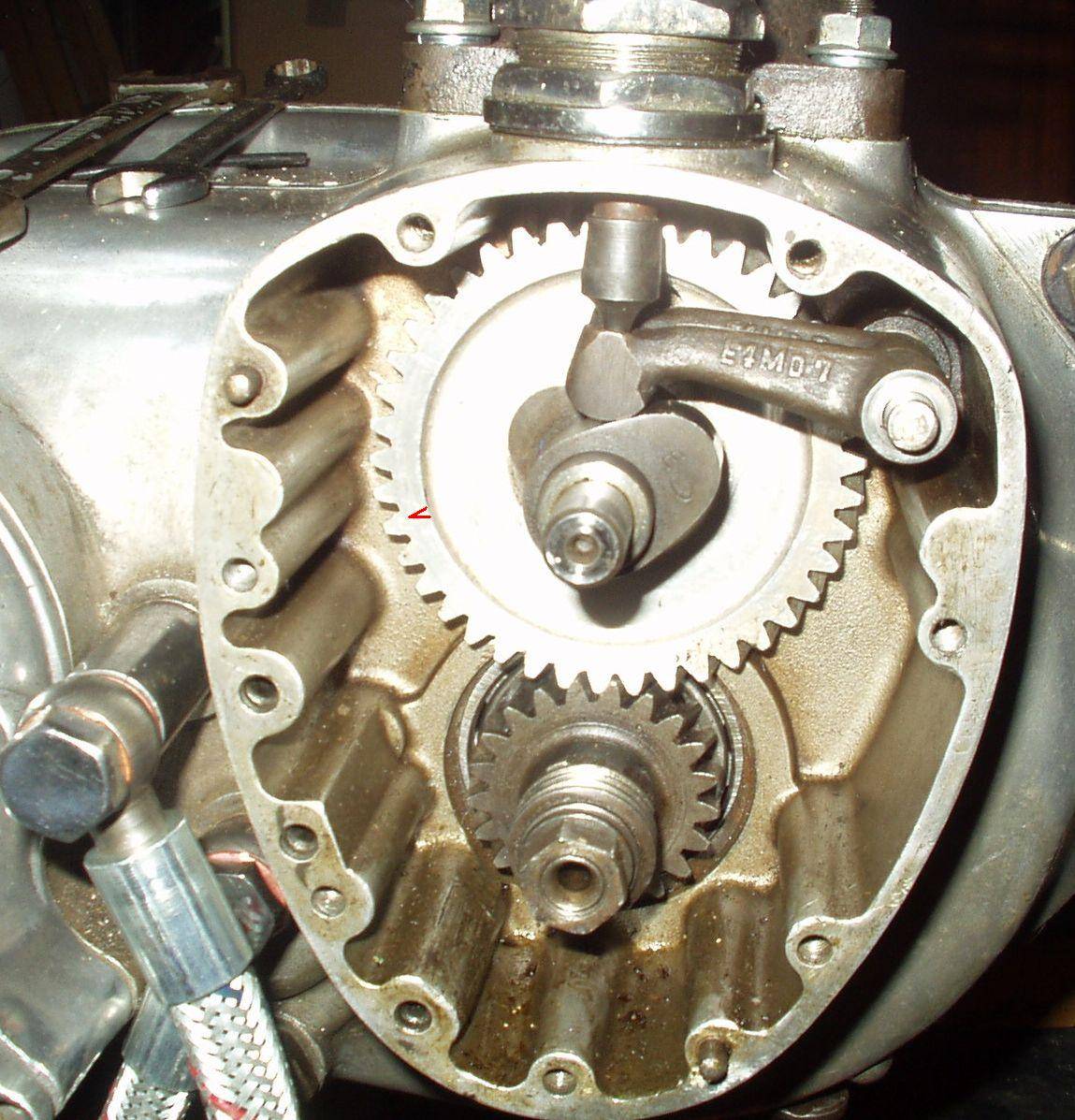

                            A vezérlésröl.

                            Kezdettöl fogva ez a vezérmű van benne. Bejelöltem a nagy fogason, hogy látható legyen, azt a jelet amit a lökrúdemelő alatti jelhez kell állitani felső sűritési holtponton. Látszik, ha 180 fokot forditanék, oda esne. Nem látszik most a blokkon a jel

                            Sokféle vezérlés beállitás van a neten, de
                            hiába adja meg hogy a szelepek hol nyissanak és zárjanak, mert csak az egyiket lehet beállitani, mivel a két sz.emelő bütyök nem független egymástol. Fuserba csináltak független bütykös vezértengelyt is
                                Nem értem, a beállításí jelet (Amit eddig láttam )jól látható helyre tették és a fogaskerekek kapcsolódásánál voltal jelölve vagy vonallal vagy pöttyel.A vezértengely 180 fokkal elfordítva: a szelephézag állítási ponton,a gyújtás utáni pillanatban,a felső holtponton,a tengelyek vonalában középen áll ! Emiatt nem értem,miért nem itt van összejelölve a fogaskerék????
