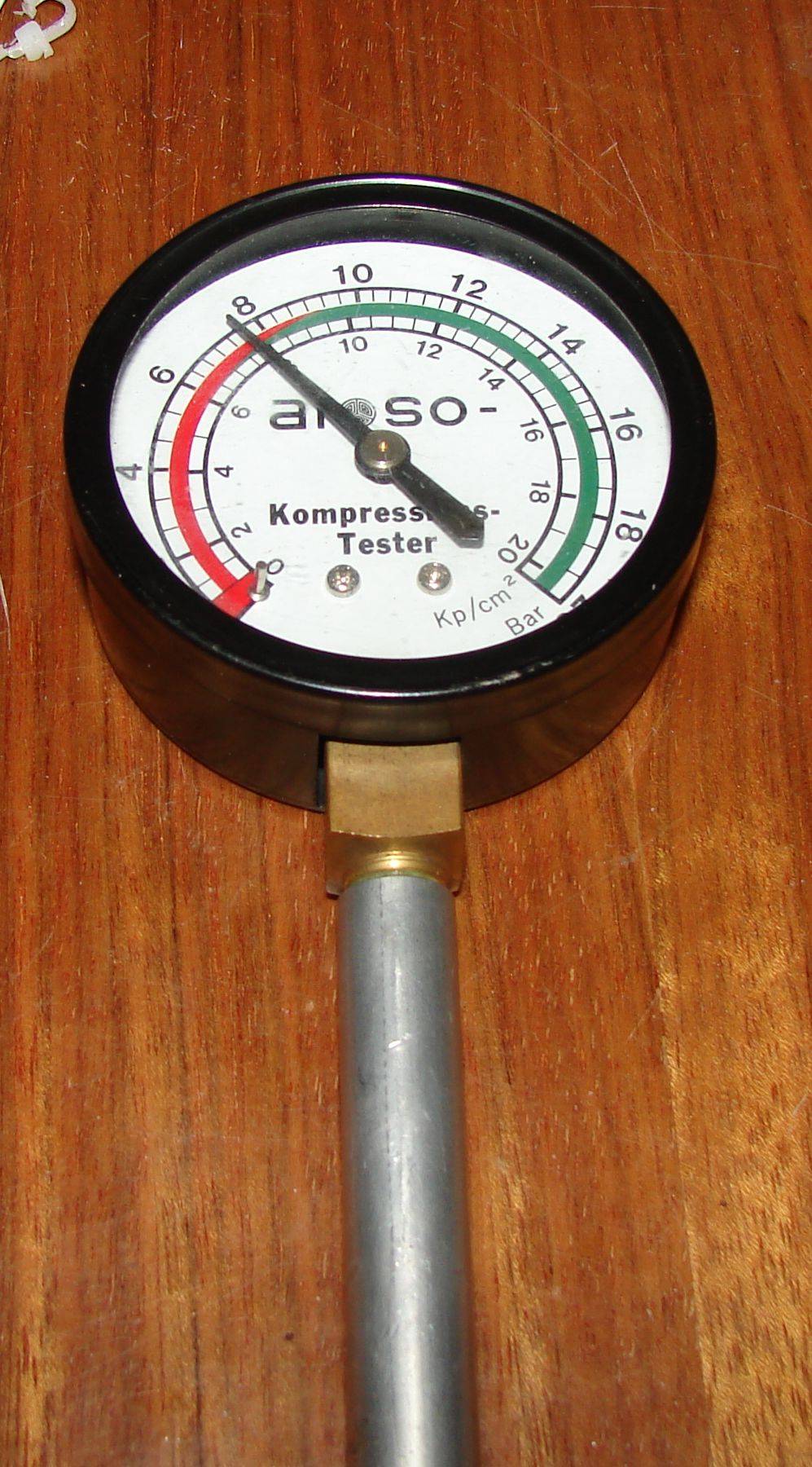

          Telefonáltam a szomszédnak, ugyan jönne felém , nézzük meg a kompressziómat, merthogy olyan műszer hogy kétemberes
          Jött, megrugdosta 7,8at, a gyári 6,8
          Mondom neki, köszi, hagyjuk a többit ugysem indul
          Motorban hozzáértő és itt már a szakosodás sokat nem játszik
          Rugdosta kegyetlenül, nem indult.
          Állitott magasabb benzint, szivató nyit, max pöffent. Fogjam be a porlasztó torkot. Befogtam és hopp elindúlt
          Ő húzogatta a gázt én kézzel adagoltam neki a levegőt és pörgött rendesen

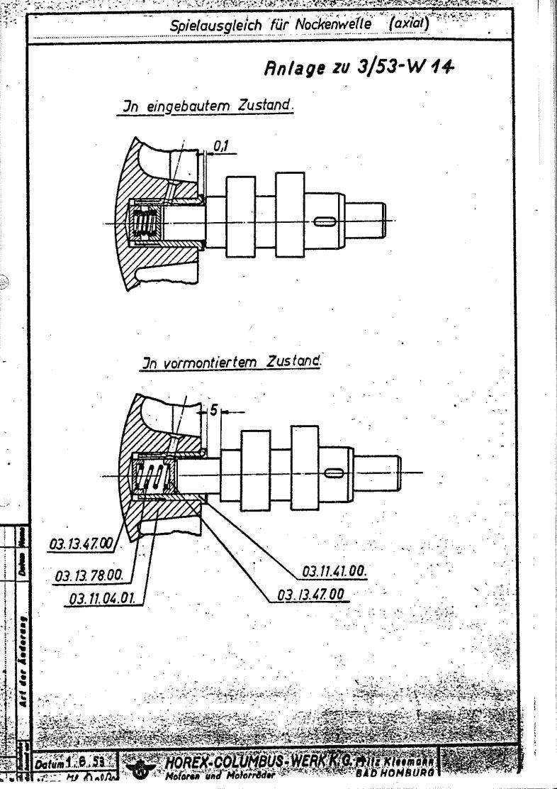

            A rugó a vezérmű dekliben kell mindkettőhöz, a rugó alatt és a végén is van egy-egy edzett "kupak", ki ne felejtsd azokat
            Úgy kell a bronzperselyeket belőni, a mögöttes és a dekliben levőt, hogy feltett deklivel a bütyköstengely válla és a persely között 0,1mm legyen
