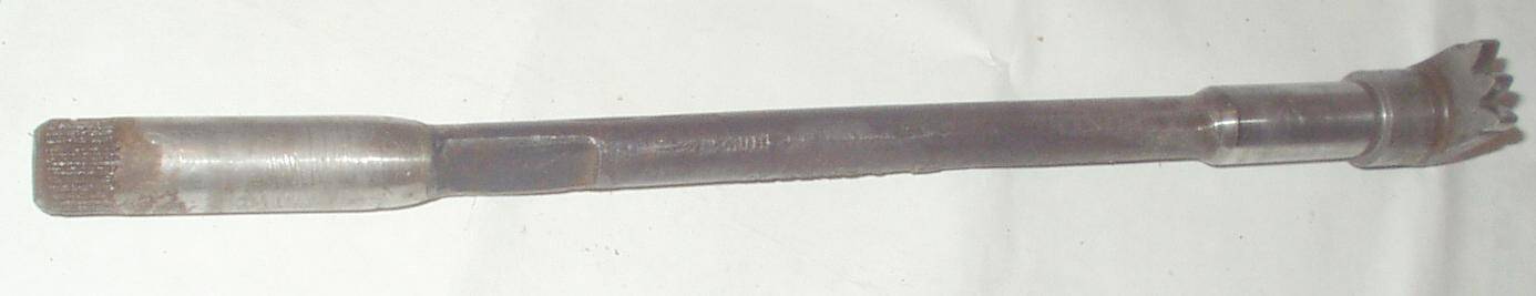

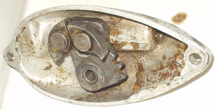

              csak nem létezett baloldali váltós?
              De létezett
              Van is egy ilyen üres blokkom, ilyen a balrol átmenő tengely

              de a kapcsolórész kicsit más és még a kuplungkiemelő is

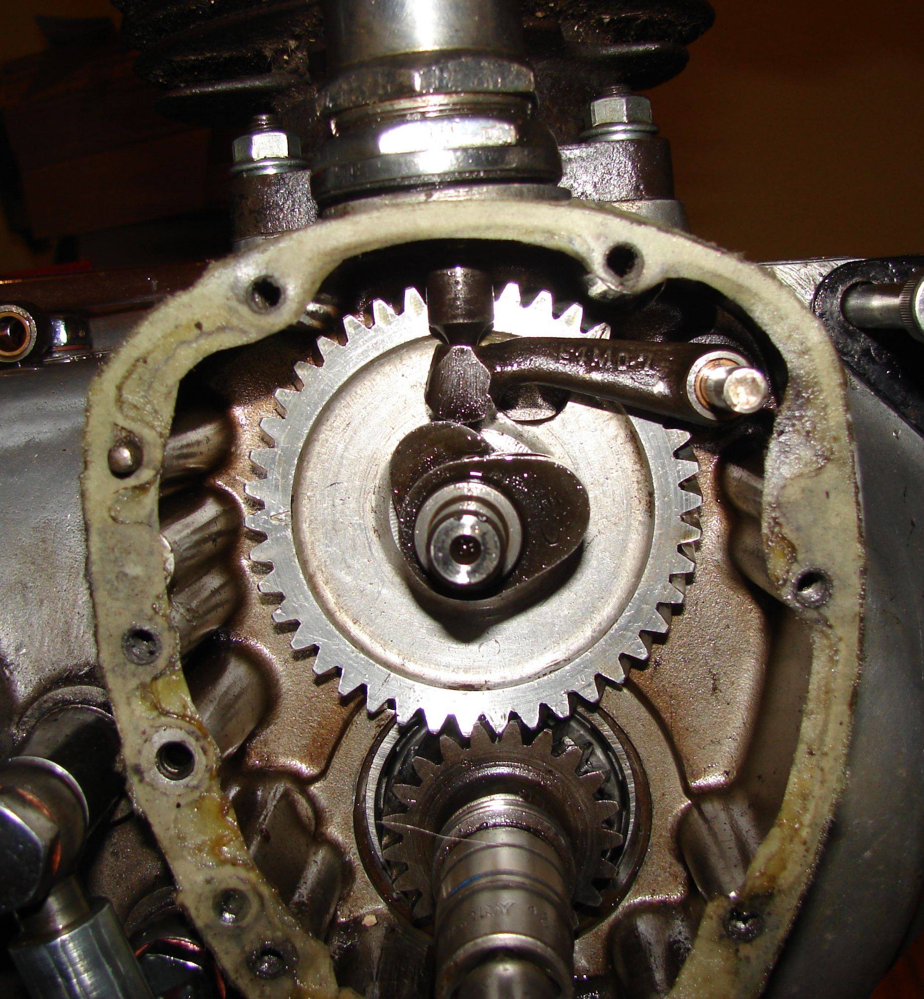

                        Kézzel forgatva a főtengelyt valami kaparás hallatszik a vezérmű felől.
                        Levettem a deklit, dugókulccsal lassan forgatom a főtengelyt, mindkét lökrúd kivéve, semmi zaj, semmi kapirga
                        Bármelyik lökrudat visszarakom, kapirga megjön
                        Kezem a himbán, akkor is érezni valami apró "ugrást" a lökrúdon.
                        A szemem már bekönnyezik úgy nézem, erős led fény mellett hogy mi az anyja ez, de nem tudok rájönni
                        Nem lötyög a vez.mű fogaskerék és a f.tengely fogas.
                        Az hogy indulna-e már nem is nézem. Vitrindisz lesz ebböl
                          Szelepeket külön lenyomva? A szár nem ragadhat?
                            szár nem ragadhat?
                            Megemelgettem pajszerral a szelepeket is.
                            Amikor emelés legfelső része után elkezd lefutni a bütykön a lökrúd emelő, akkor csinálja
