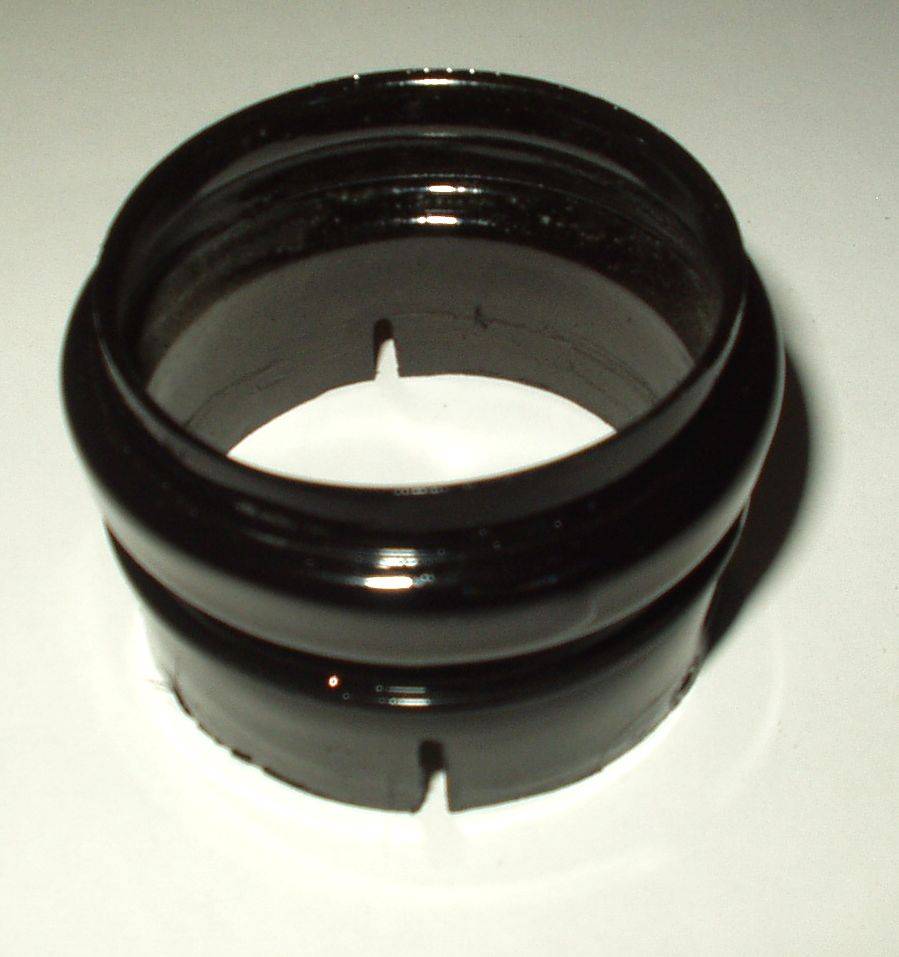

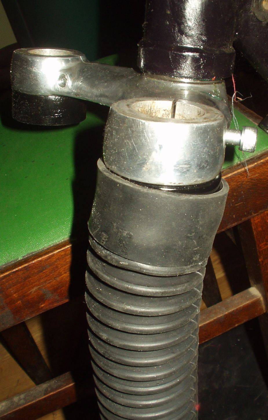

                • A Horex első teleszkópjánál az alsó villanyakra csavarozott fémcső takarja a teleszkóp szárat eredetileg
                  Fiatalon és bohón ezt levágtam, meghagyva vahy 3cm-t és gumiharmónikát tettem helyette mert az sportos
                  Akkor még a Hungária-Egressy út sarkánál volt egy gumisütő maszek és kaptam megfelelő gumiharmónikát
                  55-60 alsó felső méretre
                  Ilyen ma netszerte nem kapható. sőt azt hiszem Ammon-nál sem. Amugy sincs € kontóm
                  Di it yourself
                  Hosszas keresgélés után vettem egy pár
                  Wartburg kormánymű porvédőt

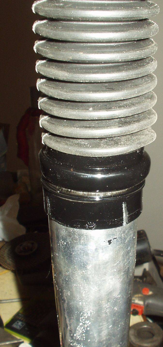

                  A kisebbik csöcsét levágtam. Vettem 1000x120x3mm-es olajálló gumilapot, merthogy olajos helyre is készitettem akármit
                  Levágtam pár 100széles csíkot és 3 réteget feltekertem a porvédő 41mm-es felére és Loctite ragasztottam
                  Levágtam egy 40mm széles gumicsíkot és feltekertem a maradék csőre
                  A harmonika végére feltekert 3 réteg csík pont beleillik ebbe a "gumicsőbe"
ID:	213742 Ferdeséget ne nézzük, mert csak rányomtam próbaképpen
                  Vettem egy 50-es PVC toldót, amit kettévágtam és rámelegítettem a teleszkóp alsó rész tetejére

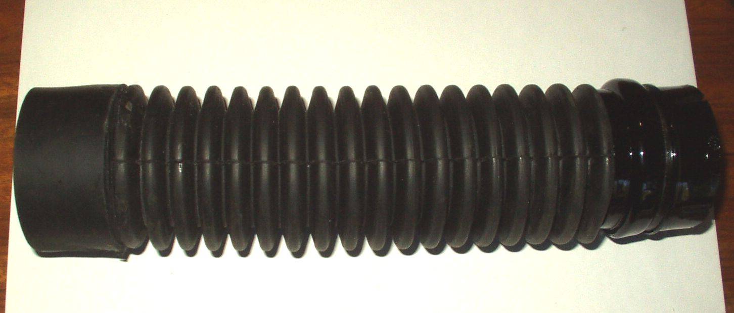

                  Ennek a "hornyába" kis igazitással stimmel a levágott végű harmonika és majd méretre vágom és beragasztom ezt is

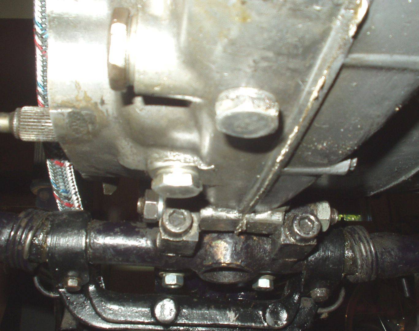

                      Az alsó blokktartó furatát kiverte a laza csavar anno
                      Dörzsár és 10.25mm-lett a furat, gyártottam bele egy megfelelő két végén M10 csavart
                      A napokban beraktam, de nem 100as az egész, fesziteni kell és elnyaltam a menetet. Semmi gond, átvágtam és beraktam
                      Meg is szakadt a menet, pedig alig húztam meg
                      Most megint mehetek esztergályoshoz egy spec. csavarért.

                            Viszont Che "csavartárs" jóvoltábol elkészült a spec.méretű M10-es csavar. Azért kellett 10,25 átmérő középen, mert a blokkfurat kiverte magát az idők folyamán és dörzsárazni kellett.
                            Be is kinlódtam a helyére. Azért kinlódás, mert a váz nyitott és millimétereket nem stimmelnek a furatok alúl, de a pajszer segített
                            Most már jöhet a szelepezés
