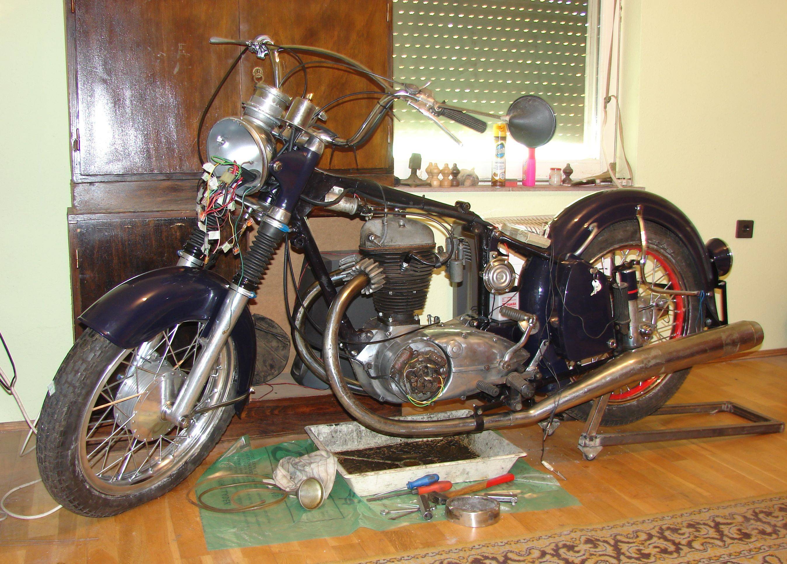

    Felhozom má' ezt a jó kis témát
    Egy év után elkészült a fényezés, tegnapelött hozta el a komálósom. Mit mondjak "szép"....
    Nagyon hiányzik ez az egy év az energiámbol/egészségemböl. Azt se tudom melyik végével kezdjem a szerelést
    Valami majdcsak lesz

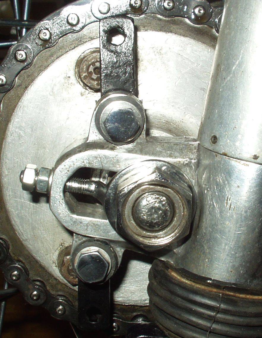

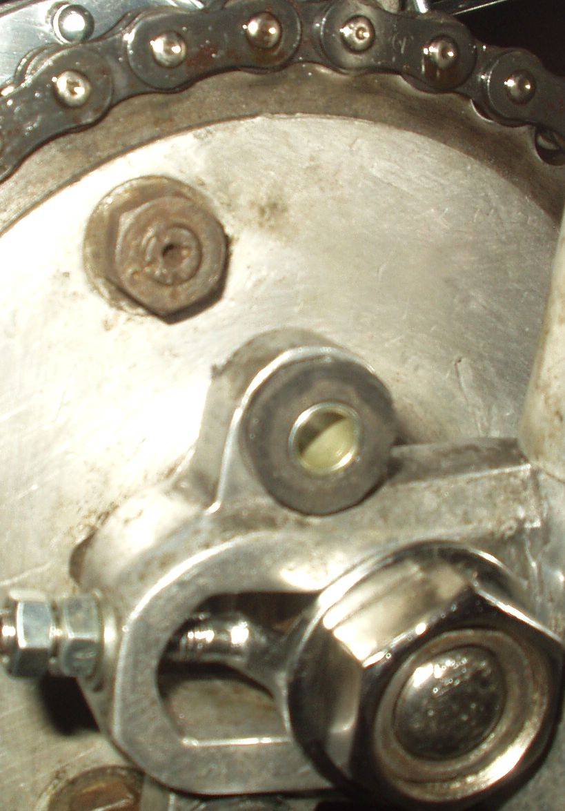

                              Láncvédő tok a hátső teleszkóphoz egy gumi "szilenten" keresztül kapcsolódik. Nem valósi szilent gyárilag, mert nincs belső fém csövecske
                              Régóta járt az eszemm, hogy lehetne megoldani. Néztem német fórumot is, de nincs esztergapadom az ottani megoldásra

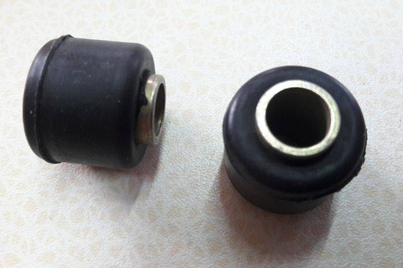

                              Aztán beugrott
                              Simson 50ccm hátsó teleszkóp szilentje
                              Horex teló furata felfúrva 14mm-röl 16-ra, Simson szilent gumija leköszörülve erős 16mm-re. Tökéletes!

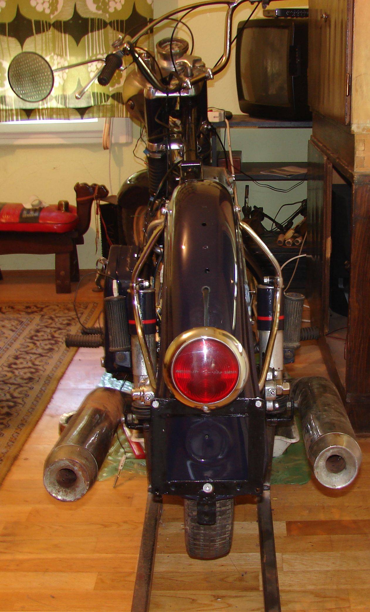

                              Kipufogó könyökök és dobok is felkerültek. Jó rozsdásak.
                              Tavaly még azt gondoltam készitek két rozsdamentes dobot , ezért nem krómoztattam le a rendszert
                              Nem lett belőle semmi.
                              Csak viccböl néztem a szikrát, nincs még beállitva a gyújtás.
                              Elég nyüzügének tűnik. Meglátom elindul-e ennyi szikrával
