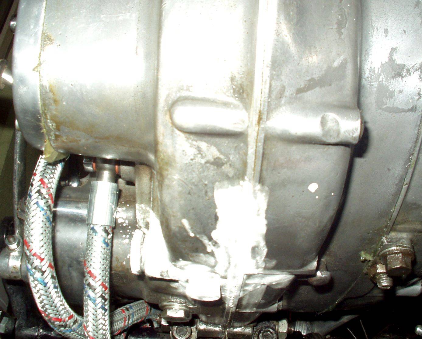

    Csöpög, ereszt a blokkod és nem tudod honnan?
    Műszaki átvevőként kijártam a Csepel Trafógyárba
    Ha az olajtrafó eresztett a srác lemosta tiszta benzinnel és megkente krétás benzinnel. Gyorsan megszárad és ahol ereszt ott sötétebb lesz a kréta
    Olajleeresztő csavarbol van kettő is a forgattyúsházon. Egyelőre csak oda öntöttem kevés olajat, hogy majd inditásnál ne szárazon forogjon. Váltóban még nincs olaj.
    Szoval a krétás blokk

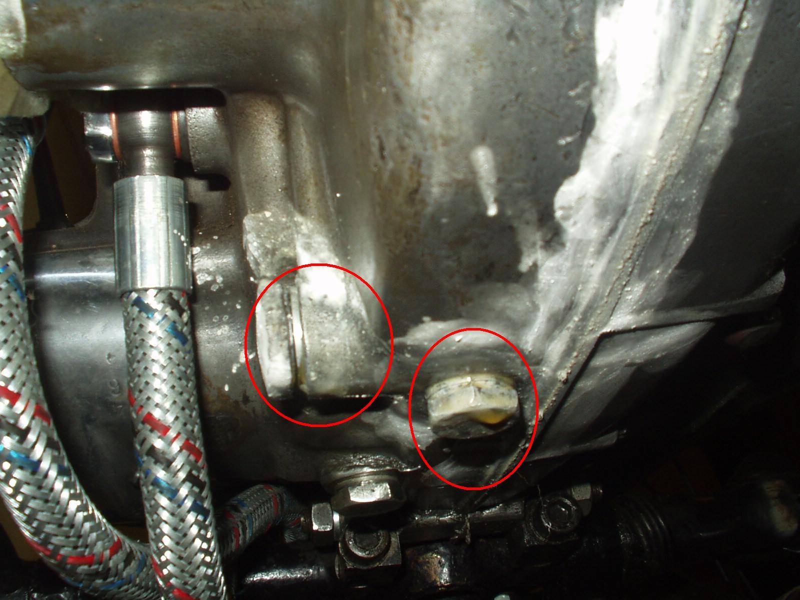

    és a szivárgás a csavaroknál
    Click image for larger version  Name:	csavarok_olaj.jpg Views:	1 Size:	177.9 KB ID:	219765
    Valamiért azt gondoltam hogy a blokkfelek között ereszt. Mérgelődtem is, mert anno síkba martam a két blokkfelet
    Kapnak majd új lágyított vörösrezet

          Az egyik csavar erősen gyöngyözik még
          Én hülye, fiatal koromban befúrtam egy plusz olajleeresztő csavart a karterba, az ereszt még mindig a teflonzás ellenére, sőt, mintha meg is akarna szakadni
          Erre a furatra/csavarra nincs szükség.
          Az nem jácc, hogy elfektetni a motort és lehegeszteni a furatot
          Mi lenne ha kétkomponensű ragasztót kennék a furatba, a csavarra és úgy tekerném be
          Szerintem valamely Loctite csavarrögzitéshez nagy a hézag.
          Megkötés után sikeres lenne a projekt?
