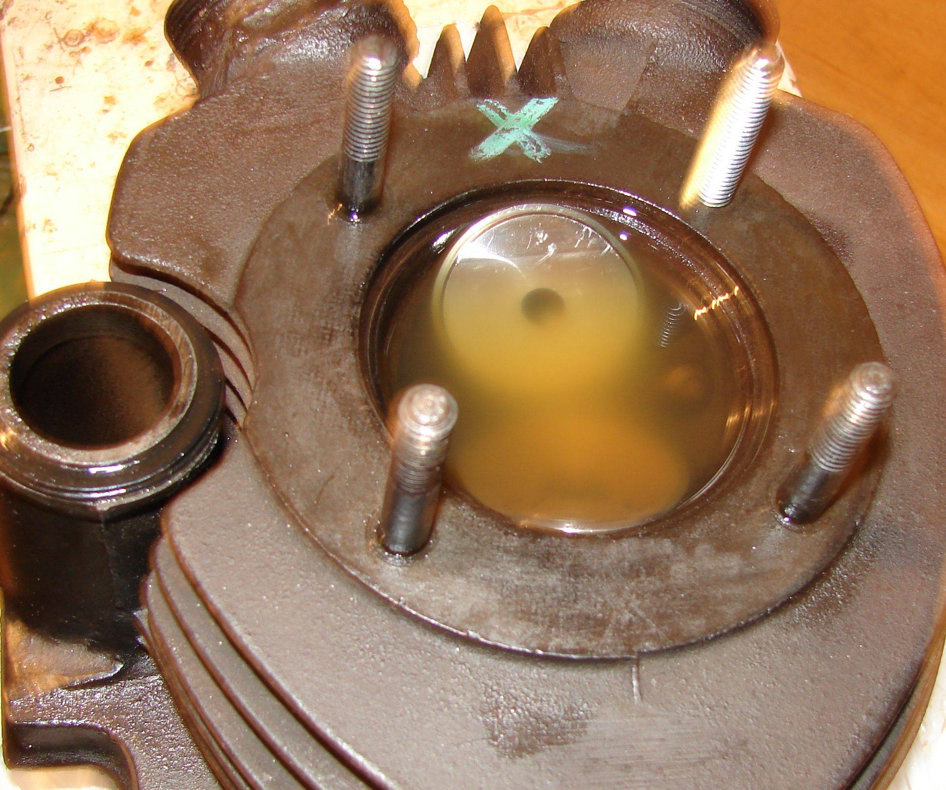

                          • Kompresszió 5.2 körül van a 6.8 vagy több helyett. Merthogy a 6.8 lapos dugóra vonatkozik
                            Benzin a kipu nyilásba, nem lehetett észlelni süritésnél bugyborékot
                            Szívónal haver azt mondja igen. Megnéztem én is, de nem észleltem
                            Hengerfej le, benzin a szelepekre
                            Erős egy óra után ilyen
                            Click image for larger version  Name:	sz_benzin2.jpg Views:	2 Size:	386.9 KB ID:	220015
                            Addig öntögettük a benzint ide-oda, mig egy rugásnál belobbant a kipufogóba, gyujtás tehát jó
                            A hengerfej tömités nem egyértelmű, de mintha nem lett volna száraz
                            Nade miért is nem?
                            A henger vállábol kilóg 1,4mm a h.fej anzac 4mm tehát megszorul a hengerfej
                            Akkormost miért nincs kompresszió?

                            • 5,2 bar kompresszió végnyomás elég hitvány . A 6,8 -as értéket honnan vetted ?
                              Szerintem , az hogy egy picit bugyborékol a szívó szelepnél , vagyis csak 90% ban zár, nem okozza ezt az alacsony kompressziót .
                              A mérés 5,2 bar nyomási eredményt hozott , utána egy kevés olajat fecskendezve a dugattyúra , meg kellett volna ismételni a mérést . Ezzel a dugattyúgyűrűnél történő kompresszíó vesztést lehetett volna behatárolni .
                              A kapott eredmény szerintem annyira kicsi , ami nem elegendő a beinduláshoz (ha jól emlékszem az M72 -es Uralnak is elég hitvány a sűrítési viszonya , végnyomásra talán 6,5-7 bar -t produkál , hogy a legrosszabb üzemanyaggal is üzemeltethető legyen... de még ez is több az általad mért értéktől)
                              Jó lenne ha tennél be egy képet a hengerről is , mégpedig a dugattyú FHP állásában . Nem lehet hogy a dugattyú nem jár elég magasra a hengerben ? Pl: vastag hengertalp tömítés ...
                              A motorblokkon mi lett felújítva , változtatva ?
                              Sajnos nem ismerem a tipust , ezért kérdem meg hogy a dugattyú lapos vagy domború tetejű ?
                              Kissebb utána járás után nekem úgy tűnik szerelték mindkét kivitellel , csak akkor más volt a hengerfej ... de lehet hogy tévedek .
