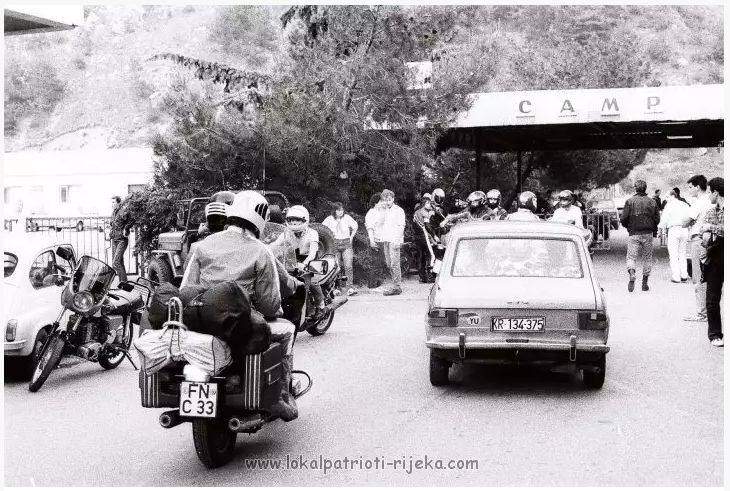

                    Akkor terjedtek a háttámaszok. Valahol a sufniban van is egy szép krómozott darabom csomag akasztó fülekkel. Merthogy akkor készitettem egybenyerget a motorra/én hülye/
                    Felmálházva indultunk Jugóba, hogy még az első kerék két oldalán is voltak "kofferek". Aztán pár száz méter után visszafordultunk és átrendeztünk mindent
                    Nem lehetett akkora súllyal kormányozni rendesen
                    A neten megtaláltam a kempinget ahol sátoroztunk.
                    Korábban és később is ott az országúton rendezték a gyorsasági futamokat. Drapál is ott száguldott ahol én, vagy forditva
