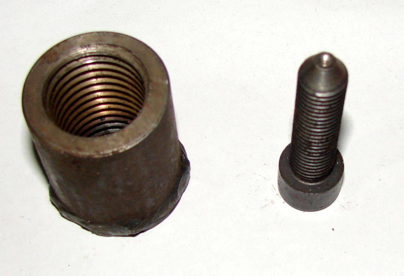

    Ha meglenne az a félkész lehúzód
    Megvan, mert kutattam. Cégünk ajándéka!
    A vicc, hogy az enyém nincs meg, mármint ami kész és festve is van
    Szerintem megvolt, amikor tavaly összeraktam a vezérmű részt
    Namindegy, legfeljebb kölcsönadod ha nekem kellene
    Nem oktatni akarlak, csak tanács
    Rá kellene tenni a helyére a kisfogas vezérkereket, rátekerni a lehuzót, odailleszteni az M12 anyát és bele a kúpos imbuszcsavart
    Merthogy akkor biztos középre kerül a csavar és nem nyomja szét a féltengely menetét

    Így is ajánlatos lenne egy védőkupakot esztergályozni a főtengely menetre
    Ide nekem privátba egy nevet és címet

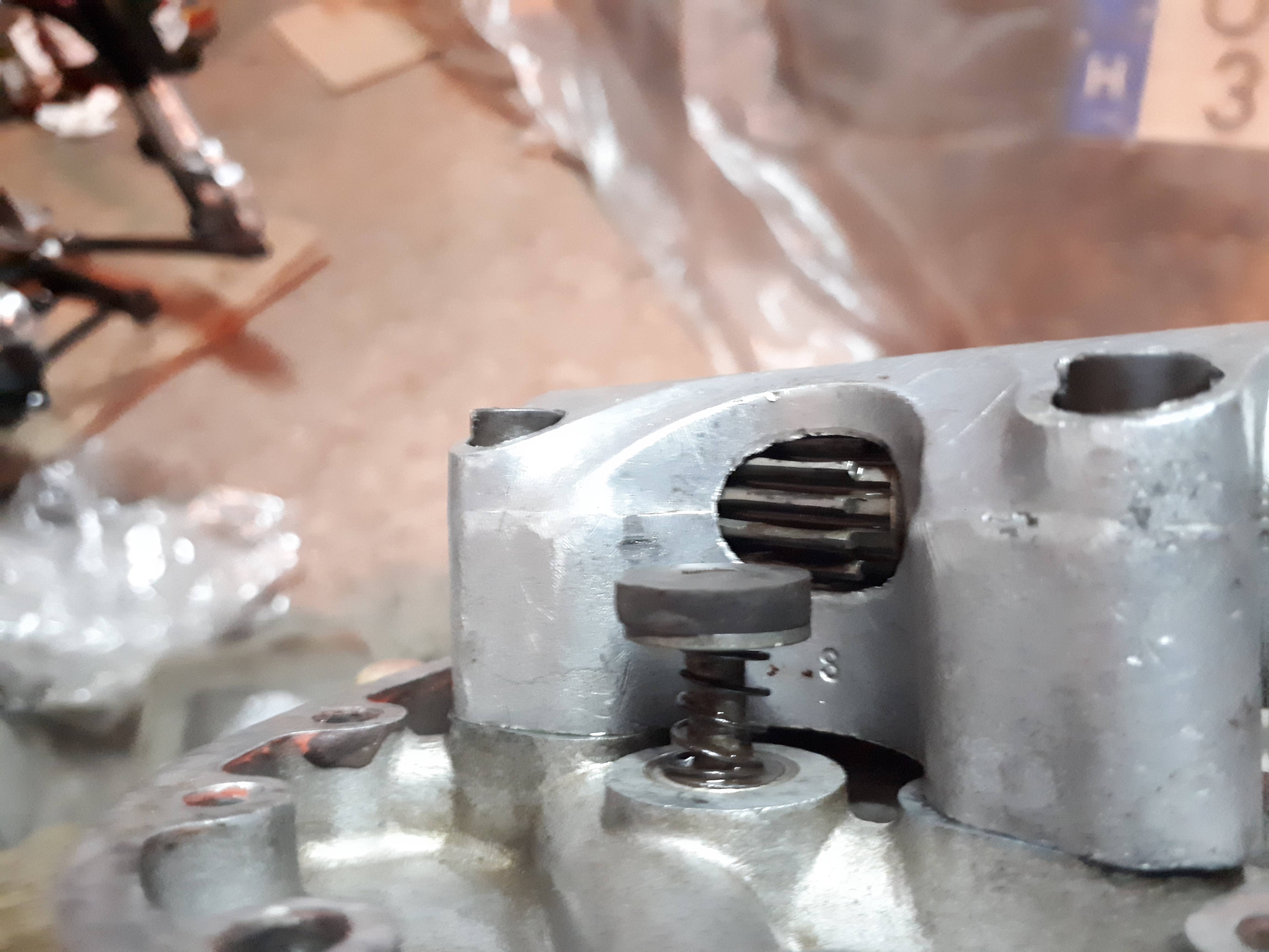

                              Nem tudom milyen megoldás volt gyárilag ezen a helyen, de így találtam ki.
                              Köszi Horex a lehúzót, tegnap megérkezett!
                                2,5mm 3Shore keménységű gumigyűrű kell oda
                                Nomost felejtsük el a gumi keménységét mert ugysem tudjuk mérni
                                A lényeg a méret és az olajállóság
                                Szerinted az a rugó+alátét+gumi össze fog mnyomódni 2.5mm-re?
                                Szerintem nem.
                                Teszel egy vonalzót a blokk oldalára és leméred a távolságot a főtengely vége és a papirtömitéssel beleszámolva, a távolságot
                                Ugyanezt a szivattyúnál is. Kijön a pontos távolság
                                Úgy is ki lehet kisérletezni, hogy nagy vezérműkerék nélkül csak a gumi alátét a szivattyúnál és felnyomod a deklit. Feszül nagyon, vagy nem.
                                Azért nagy vezérműkerék nélkül mert van ott egy nyomórugó ami zavaró lenne
                                Hurrá a lehúzónak! És még a postáskisaszony akarta egynapos sürgősségire tenni. Mondtam, nem! Lett belőle 2 nap
