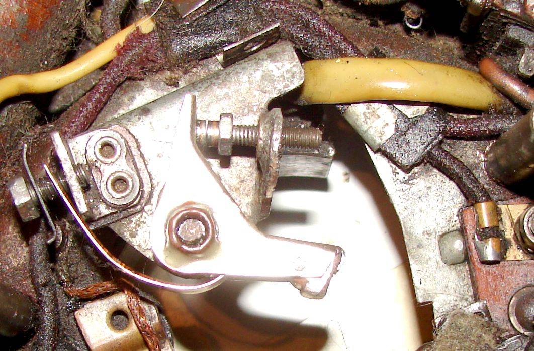

            Tegnap megkaptam az új megszakitót a Horexhez.
            Este gondoltam berakom. Aha, a megszakitó mást gondolt
            A megszakitóba préselt fiber persely nincs szorosra préselve, tehát a kalapács azon fordulna el és nem a persely az állórészböl kiálló tengelyen

            Ez még hagyján, de a fiber persely furat kb 0.1mm-rel szűkebb mint a tengely amire rá kellene mennie
            OK megoldom! Ezentúl a szar szinonimája a made in germany lesz

              Ejjjj.... Ez a megszakító kiköpött RIGA megszakító! Legalább is erősen hasonló!
                Click image for larger version  Name:	megszak1.JPG Views:	4 Size:	81.6 KB ID:	222624
                Az hogy az van ráírva "Made in Germany" , szerintem azt jelenti , hogy valamelyik német cég készítteti kínába , vagy indiába ....

                            Tessenek nekem elmagyarázni a gyujtásállitást
                            Új kalapács és csavar. A kalapács csúszó fiberje magasabb, mint az eredeti megszakitóé. Más különbség is volt, azt nem részletezem
                            Csak szemre néztem, de max0,15mm hézagot tudok állitani ha azt akarom hogy a felső holtponton legyen a nyitás/szikra
                            Ha megvan a 0,4mm, akkora előgyújtás van hogy az állórész/alaplap eltekerésével nem tudom kompenzálni.
                            Helyes-e az elgondolásom, hogy le kell reszelni a fiberböl
                              Horex! Ez szerintem könnyen lehet a hiba oka. Nekem a Komáron volt annó hasonló bajom. Ott a jelentősen vastagabb hengertalp tömítés miatt nem tudtam gyújtást állítani. Mérgemben vettem a "mindet IS árulunk" boltban megszakítót. Az pont ilyen túlméretes csúszó felülettel volt szerelve. A hengertalp tömítést kicseréltem, majd a megszakítót. ...És a hiba ugyan ez volt , mint nálad. Reszelnem kellett a régihez viszonyítva, de öt tized millimétert ráhagyva. Onnantól már csak finomítani kellett.
                                És ha nem az, akkor mi még? Mert vagy reszelek, vagy ragasztok
                                Egyszerűen "fáradt vagyok" agyilag /is/, és nem látom át, nem érzem a lényeget
