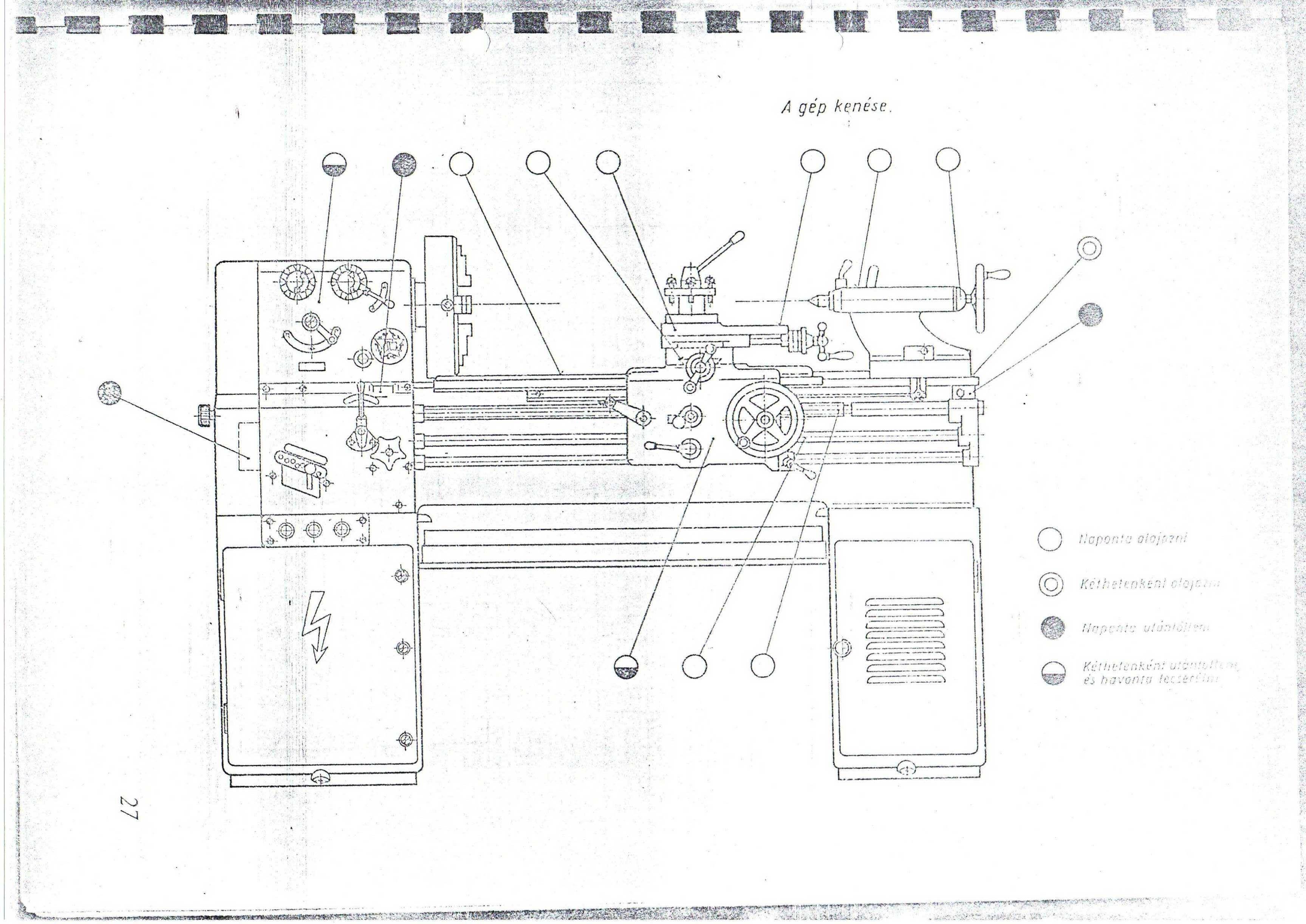

                      EAN 340 karbantartás
                      Kopasz 1 kedvelte ezt.
                        Tisztelettel szeretném a tagságot kérdezni, hogy milyen olaj dukál az EAN kockákba?
                        köszönöm Köbli Csaba
                        mátéapu és Kopasz 1 kedvelte ezt.
                          Dogoargentino eredeti hozzászólása Hozzászólás megtekintése
                          Most kezded? Vagy már megy egy ideje?
                            Mivel a gépkönyv szerint dugattyús szivattyú nyomja az olajat, ISO VGA 20 - ISO VGA 30 sűrűségű olajjal nem tudsz nagyot tévedni. Javaslom a MOL TCL 22, vagy a MOL TCL 32 olajokat, vagy ezeknek valamelyik más megfelelőjét. A gépkönyvben nem találtam erre utaló adatot. Mi annak idején G30 gépolajjal szoktuk feltölteni. Ennél sűrűbbet ne tegyél bele a főorsó siklócsapágyai miatt. A lakatszekrénybe mehet kicsit sűrűbb, 46-ös olaj. Ilyen a MOL TCL 46. https://mol.hu/hu/kenoanyag-es-autoa...rszamgepolajok
