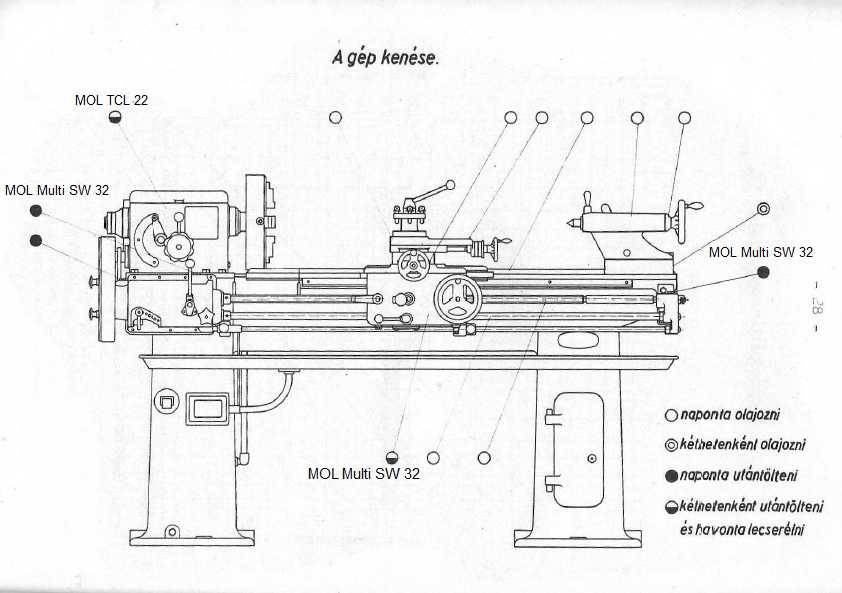

                  A főorsóházba, mivel szóró olajozása van, ilyenekbe éna MOL TCL 22 -t szoktam beletenni.
                  https://mol.hu/hu/kenoanyag-es-autoa...jok/mol-tcl-22
                  Még sosem volt baj vele.
                  A lakatszekrénybe, és a többi helyre, ahol csepegtető olajozás illetve dugattyús szivattyús olajozása van, kicsit sűrűbb olajat szoktam tenni, mivel itt lényeges az olaj kenőhelyen maradása, tapadása. Ilyen a MOL Multi SW 32.
                  https://mol.hu/hu/kenoanyag-es-autoa...ol-multi-sw-32
                  mátéapu és PLali kedvelte ezt.

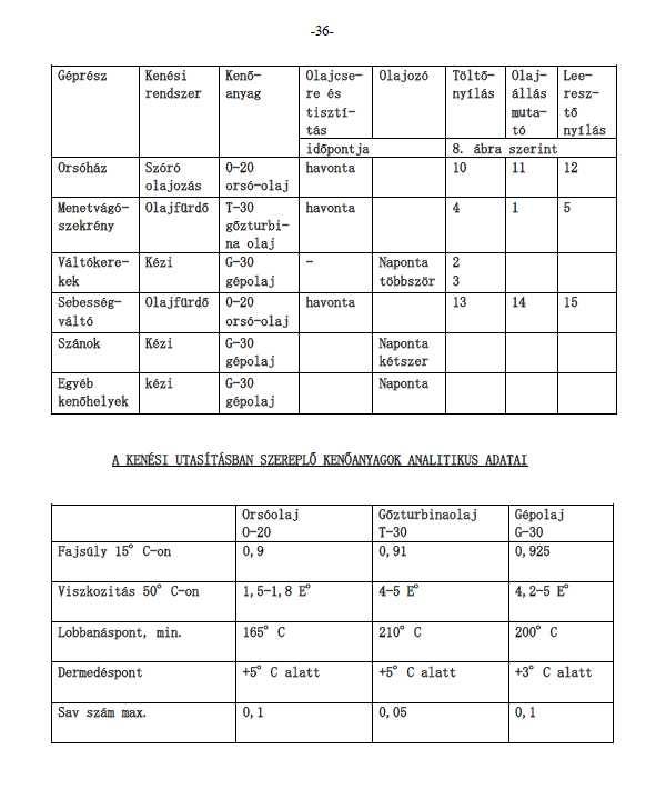

                        Az olaj típusait én írtam rá a képre, eredetileg nincsenek rajta. Ezeket az olajakat szoktam használni, már 50 év szakmai tapasztalattal, minden gond nélkül. A MOL TCL 22 megfelel a régi O-20 adalékolt orsóolaj tulajdonságainak, a MOL Multi SW 32 pedig a régi G-30 -as gépolajnak, amit ezekhez a gépekhez előszoktak írni. Csatolom az EMU 200 esztergagépnek az olajfeltöltési táblázatát, ami ugyanúgy szóróolajozású főorsószekrényes, mint az EMU 170-1000.
                        PLali, mátéapu és movisz kedvelte ezt.
