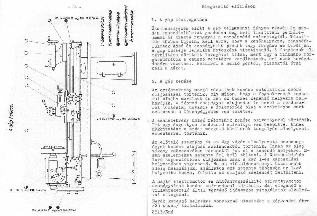

                                Az EAN géped szóró olajozással keni az orsóház alkatrészeit. A forgó fogaskerekek fölverik az orsóház fedelére az olajat, ahonnan ez az olaj belecsorog az olaj-elvezető hornyokba, innen pedig a főorsóhoz jut el. Ha nincsen a géped vízszintbe állítva, akkor nem garantált, hogy az olaj eljut a főorsóhoz. Másodlagosan pedig a forgácstálcába lejutó emulzió sem tud visszacsorogni a gyűjtőtartályba maradéktalanul.
                                A lakatszekrényed már szivattyús olajozású, ha kihúzod a hossz-szán kézikerekét és azt forgatod, akkor a szivattyút hajtva juttattja el az olajat az olajozási pontokra, így ott már nem számítana a vízszint.
