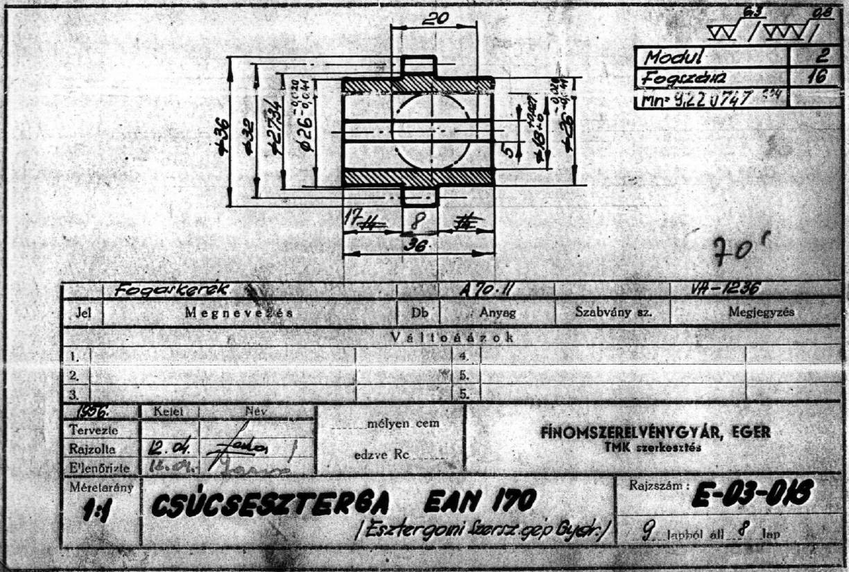

                        Üdv! Vettem egy Kocka EAN100-es esztergát. Most újítom fel. Szükségem lenne a következő alkatrészekre! A lakatszekrényben található fogaskerekes csőtengelyre ami átadja a hajtást a vonóorsóról és az ezt befogó két perselyre. Előre is köszönöm a segítséget!

                          Ean 170-1000, vagy EAN 340-100, vagy EAN 630-1000, vagy EAN 750-1000?
                          Egy valamilyen skiccet feltehetnél róla.
                          Erre gondoltál?
                                Erre gondoltál?
                                Sajnos nem ez, raktam fel képet az alkatrészekről és a gépről. Holnap lerajzolom és méretezem.
