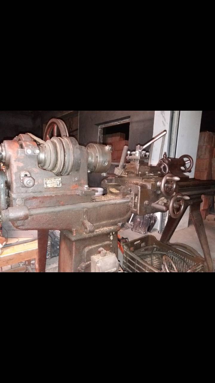

                  Jó napot! Olyan kérdésem lenne, hogy az EAN gépek történetét mennyire sikerült felderíteni? Visszaolvastam az egész fórumot, de nem tudom, hogy az EAN gépeket hol kezdték elősször gyártani, illetve melyik régebbi gép alapjaira épült. Nekem egy ilyen Schlesinger Alajos által gyártott gépem van. Esetleg tudtok róla valamit? Nincs konkrét kérdésem, csak kíváncsi vagyok, hátha dolgozott ilyenen valaki. Click image for larger version

                    Lacaa eredeti hozzászólása Hozzászólás megtekintése
                    VAAAU !I Volt ilyenem ! .Használható,de lassúnak,zajosnak tartottam ,jó tanulógép! Elég neki a 1,5 Kw-os motor a szánok a szegnyereg nem bírnak több terhelést .
                      Hát szerintem alapvetően a szíjhajtás miatt csöndes. Nem stabil? Én most érettségizek, fél évig álltunk csak eszterga mellett, ilyen a "szakgimnáziumi képzés". Kismotorok hengerét akartam vele fúrni, de egyenlőre ahhoz még rengeteget kell foglalkozni vele. Örülök, hogy van aki tud segíteni. Köszönöm a válaszod!
                        Az előtolás fogaskerekei direktben is elég zajosak,burkolat nélkül főleg,és akkor kapcsold a lassító áttételt és esztergálj meg egy tengelyt.Nekem hátrány ilyen szempontból a szakma,elvárásom a nagyolási sebesség tempós legyen...Az én gépemben felköszörült főorsó ujj csapágyazással jól tartotta a méretet...szerintem nem hengerfúrásra való a mai világban,amíg elkészíted a felfogólapot és összevásárolod a hónoló és mérőeszközöket amit csak arra használhatsz addig nagyon sok hengert sokkal precízebben ahhoz való gépekkel olcsóbban elkészítenek,hozzávaló dugóval gyűrűvel.Tapasztalatból mondom esztergán téved ,elszúr az ember méreteket ,mérésből,szerszámhibából,mérőeszközhibából,hőmérséklet-eltérésből.....

                          Hát, így igazat adok, valóban kicsit csörömpölősek a fogaskerekek (zsírozva vannak, és így is) . Olyan kérdésem lenne, hogy hántolt siklócsapágy van ebben a gépben? Illetve kíváncsi lennék a keletkezési idejére, ha jól sejtem a második világháború előtti lehet, de nincs információm, amire alapozhatnék.
                            Szintén a háború előttre saccolom a megmunkálásokból. A lakatszekrényem előlapja hibás volt ólommal volt kiöntve lefestve túl sima volt ,ezek a hibapótlások igen régiek.maga a lapos szíj hajtás transzmissziós tehnológiára utal,stabil motor,gőzgépmeghajtás,esetleg központi villanymotor.A vezérorsó emelkedése Pi-vel osztható volt:nehéz volt kiszámolni a menetekhez a fogaskerék áttételt.
                            Igen a csapágy bronzból készült ,kúpos külsővel.

                              Igen! A csapágy alakját értem, megvallom őszintén, az enyémen még nem húztam, lehet az segít, mert most kicsit rezegős hangja van (nem mértem meg a főorsó lógását) , de ha ne adj Isten nem lehet már a csapágyat így beállítani akkor gondolom hántolni kellene, ami pedig amatőrként gondolom kivitelezhetetlen. Mindenesetre engem lenyűgöznek ezek a régi esztergák. (az iskolám műhelyének az egyik sarkában egy E3N el kezdtem el tanulni a forgácsolás művészetet, illetve egy darab kocka EAN is maradt az állományban egy párszor azzal is gömbölyítettem az anyagot)
                                Jó Estét! Pár hozzászólással előbb csatoltam egy képet az esztergámról. Olyan kérdésem lenne, hogy a tokmány felőli siklócsapágyon szeretnék feszíteni, csak éppen azt nem tudom hogy a csapágy hogy helyezkedik el az orsóházban. Ugye két oldalról 1-1 anya fogja de nem tudom melyiket lazítsam és melyiket húzzam. Esetleg tudtok segíteni?
