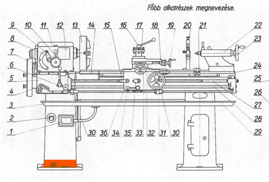

                        Szevasztok! Van valakinek tapasztalata abban, hogy EAN 170-ről, hogy lehet leszerelni a lakatszekrényt? Van benne az a négyzet keresztmetszetű rúd, ami az előtolást kikapcsolja. Nem működik és megnézném mi a baj.
                              Szia A_László! Melyik az a négyszögletes rúd? Melyik tengelyre gondolsz, amit ki szeretnél venni?
                                A_László eredeti hozzászólása Hozzászólás megtekintése
                                Kiszereled a vezérorsót, a vonóorsót és az indító- kapcsolótengelyt. Utána kiveszed a nyíllal jelzett csavarokat, és a lakatszekrény lefelé leereszthető. Lehet, hogy még fogni fogja valamelyest a két kúpos szeg. A csavarok kivétele előtt támaszd alá a lakatszekrényt, hogy ne essen le.
