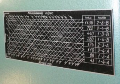

                        Tudna valaki erről a géptábláról egy jó minőségű fotót feltenni, vagy küldeni privátban? Szeretném kérdezni a tábla méretét is. Hiányzik a gépemről, sajnos. Előre is köszönöm!
                          Milyen gépé? Lagalább típust add meg légy szíves, hogy ne kelljen a sok gépkönyvben keresgélni.
                            EAN 340-1000, nem írtam be elnézést!

                                Sajna mindenképpen valami jó fotó kellene róla, mert le akarom gyártatni, és ahhoz először fel kellene mérnem.
