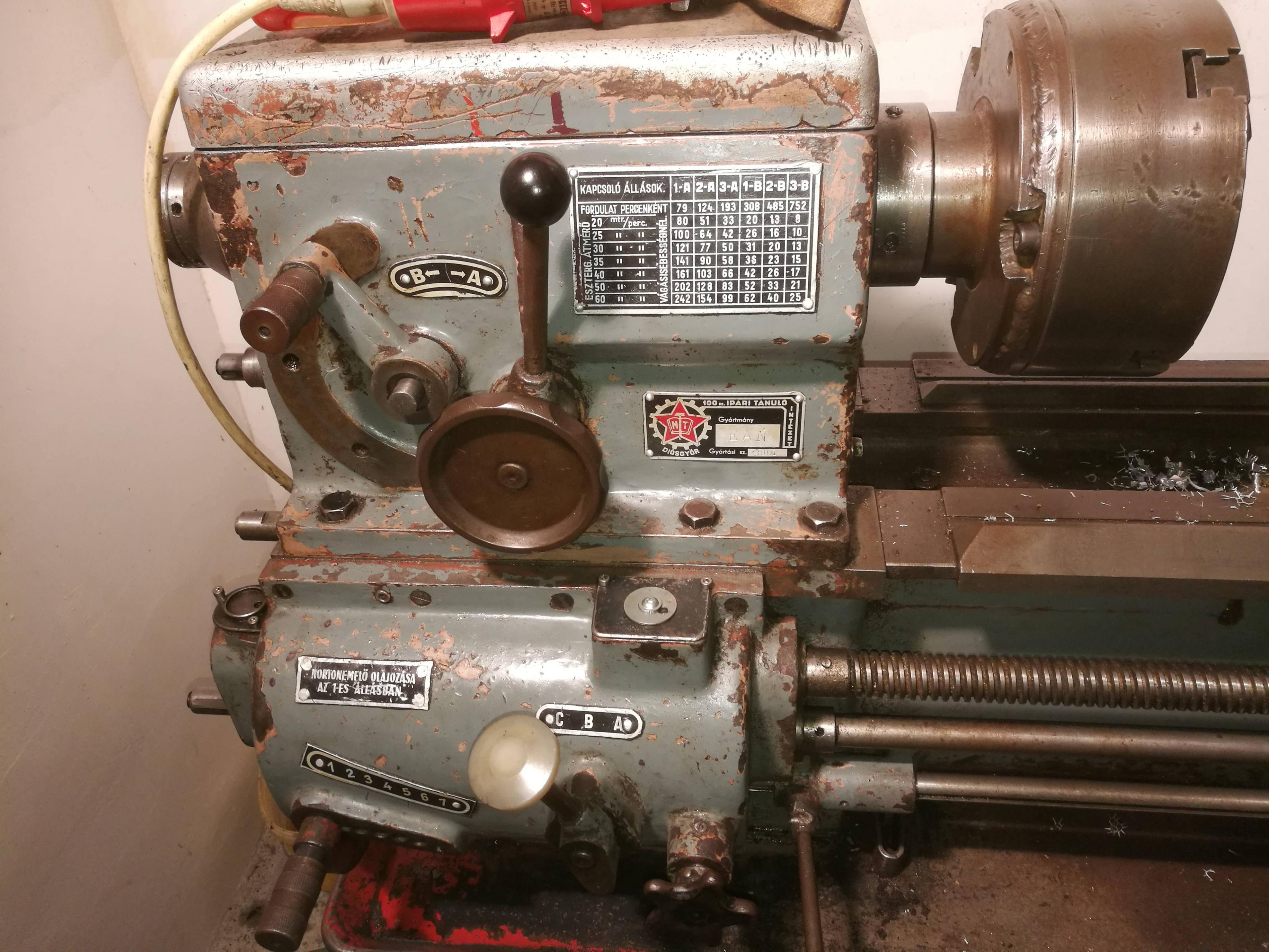

    A gép szekrény hátsó oldalán alul van egy kihajtás ami az előtolást hajtja. Tudom unalmas de valaki szedte már ki azt? Van ott szimering vagy o-gyurka? Mert ez a része a nortonszekrénynek mindig olaj alatt van. Vagy ott mindenkinek szivárog az olaj?

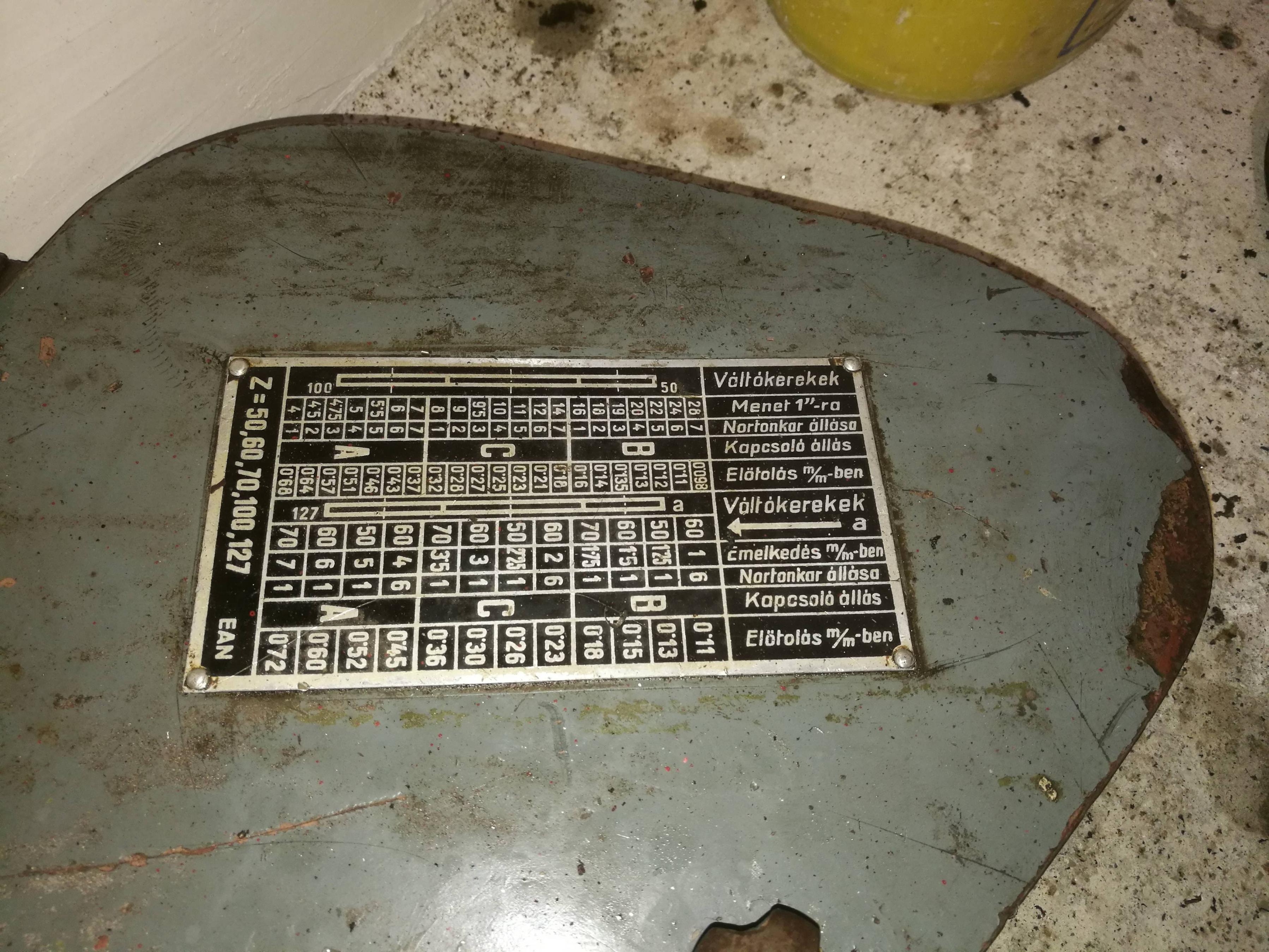

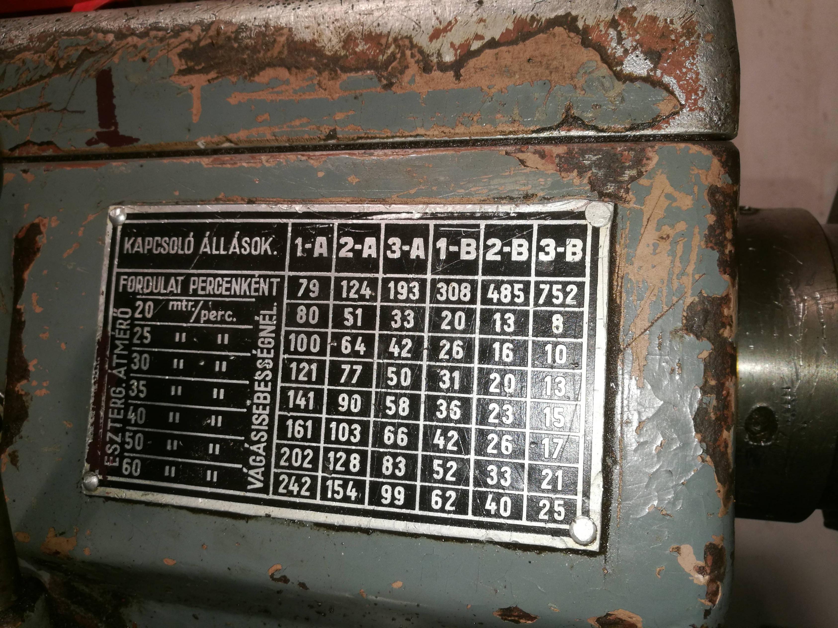

      Nem feledkeztem meg az EAN történelem és családfa kutatásról,csak vannak egyéb gondjaim.Sok minden kiderült már a gépről,de még mindig vannak fehér foltok bőven.
      Tudom,hogy volt a 170,280 és a 340-es típus,de a 280-ast még nem sikerült beazonosítanom,ezért arra kérlek Titeket,ha valahol láttok a mellékelt képen látható típustáblát,olvassátok le a rajta található adatokat és tegyétek közzé!Sajnos nincs a látókörömben ilyen táblával felcímkézett gép.
      [ATTACH=CONFIG]36055[/ATTACH]
      Az enyém pont ilyen. Holnap este lövök róla fotókat...

          Sziasztok, problémásnak tunt a cserekerekek beszerzése, a szerszámgépnepper nevetséges 7000 Fts árat mondott darabjára. Viszont simán lehet rendelni webshopból, C45 anyagból, meg persze még meg kell munkálni kicsit. A Mibim és powerbelt is ugyanazt a terméket árulja. Sajnos 71 fogú kerék nincs ott se, azért rendeltem 72 fogút. 1,4% pontatlanság, meglátjuk.
          Most jutok el oda hogy az E1Nt osszerakjam, hét végén hátha ki tudom próbálni. A 22fogú kerék szorulásán kívül még az is baj volt, hogy hossz előtolás váltásakor nem teljesen nyomodott rá a két kapcsoló kerék egymásra. Barbárság vagy nem de egy fél lukkal odébb hegesztettük/martam a lukat ami a kart arrettálja. Szerintem gyárilag se sikerült pontosan fúrni ezt a lukat es ahogy a kerekek koptak még kevésbé értek össze, plusz meg jobban nyalták egymást kapcsoláskor. Amúgy nincsenek nagyon elkopva se :/ Kiderül, használni akarom a gépet nem kiállitani.
            A Norton szekrényben nem volt nagy szörnyűség, mondjuk olaj se. Teszek bele autentikus 32 forintos Hykomol-t, hátha nem nyomja ki rögtön. Furcsállom hogy nincs egy szimmering a tengelyek kihajtásanál de talán a szóró olajozás miatt nyomás sincs
