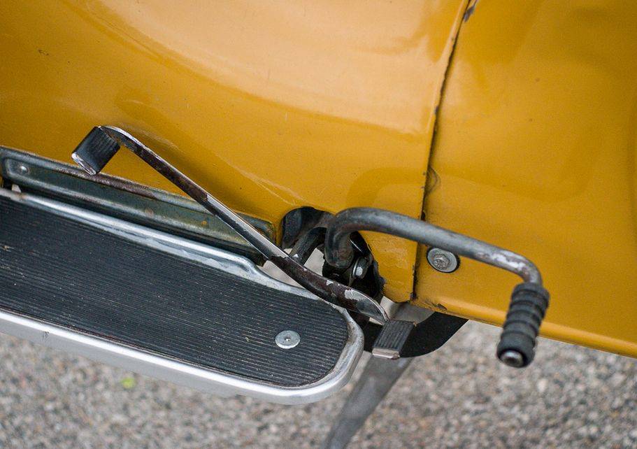

    miként lehet finomítani!
    Ezt már nem lehetne finomitani. Szerintem nem megoldás egy elöttem kódorgó vasrúd
    De az egész balhé csak az 1-2 között van, ott nagy a holtjáték
    Többi váltás megy, igaz, az egész lábszáramat kell emelni csipőböl hogy a váltót mozgassam. Önmagában a lábfejemen nem tudok annyit mozditani ami elég lenne a váltáshoz
    Egyet nem értek magamon. Amikor már a mozgási lendület elfogy akkor is a váltásra figyelek, közben állóhelyzetből oldalra eldűlök, nem az első eset: Miért nem rakom le egyik lábamat sem?? Hogy bírja a combnyak nem is értem, bizonyára nincs csontritkulásom

          No....oszt ha swalbi kar van felszerelve mert ott sarokkal lefele van a folfele. csakhogy kicsit egyszerusitsunk a bonyolultsagon.
            Gondoltam arra is, de nem tudom annyira behajtani a lábam. Merthogy azt is lábfejjel és nem sarokkal kell/ene/ mozgatni.
            Amúgy a Schwalbe váltókarja stimmelne az S51-re, tengely átmérő, nem akad a berugótengelybe, lábtartóba?
              Meggondolandó azért! Lehet beruggót is kellene akkor cserélni mert az enyém behajtható
              Mindez nem érdekes, ha könnyebbé teszi a használatot

              Kedden majd benézek a motorosboltba és ha van neki odapróbálgatom hogy stimmel
                Holnap leprobálom,de szerintem cserelheto. Rengeteg alkatreszem volt,de elvitettem,kidobáltam ...most kuldhetnek,de sajnos csak annyi van amennyi kell (vagy annyi se)
                  Megtnnneztem felszerelheto a váltokar. Remelem azzal kozlekedesre alkalmassá tudod tenni simsont,
                    Köszi! Mi a különbség az 50-es vagy 51-hez való kar között?
                    https://www.vatera.hu/simson-schwalb...131667074.html
                    https://www.vatera.hu/simson-schwalb...260363588.html
                    Én nem látok különbséget

                      Sz erintem semmi kulonbseg,en a turbos blokk váltokarját probáltam az uj blokkra, nem tudok számokat se irni ....ja...otvenegyes blokkra. A válzokart ugy állisdd,hogy aláferjen a cipo. Konnyu,mert nem akadályoz a lábtarto lemez. A burkoltnál bonyolultabb lenne.
                        Ha jól emlékszem, az egyik fajta blokk váltókar tengelye 2 mm-el vékonyabb. Talán a régebbié, de lehet fordítva van. S51-re valót vegyél, az a biztos.
                          Kepen nem láthato kulonbseg,,,ezert meg kell nezni a szimmeringmereteket...hopp azok meg egyformák.
                            Megnéztem én is, a kis eltérés megvan. S50-nél 20X30X7 S51-nél 22X35X7. S51-nél amúgy érdekes ez a méret, mert ha nem figyel az ember rá, hogy a főtengelyhez vitonos szimmeringet kérjen a boltban könnyen összekeverhető a bal oldali főtengely szimmeringgel, mert az egyetlen különbség a kettő között a belső átmérő, ami szintén 2 mm.
                            Utoljára szerkesztve a következő által: Titus; 2023 szept. 12, 20:33. Oka: kiegészítés
                              Ja....kozben en is okosodtam. Van ket schwalbe tipus...ezert van ket azonos váltokar kulombozo tengelymeretre. Ráprobáltam lotyog, Bocs,az akadt a kezembe, Most legalább en is tudom.
                                Ebben az a jo,hogy kozben tanul az ember. Kicsi kulonbseg nagy jelentoseggel, Simson kr 51/2 váltokarra van szukseg....s akkor oke a balhe.Na ehhez se egy egy ember kellett hanem az osszefogás.
