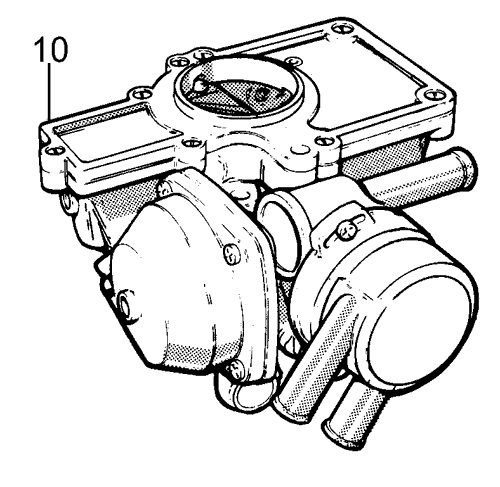

                  Ha már itt járunk, nincs valakinek leírása a Ford Motorcraft VV karburátorról? Jó lenne, mert nem igazán akar 100%-osan működni, és felújítókészletet se találok hozzá.

                  Vagy a Weber 28/30 DFTH 1A1 ről...és a Sierra 1.6 os blokkjáról, mivel akk még egy darabig együtt kell élnem vele.
                  Ha felidegesít, tényleg teszek fel egy GSXR karbisort, csak akkor a vákumos benzinszivattyú is csere lessz, mivel alacsony nyomású elektromos szivattyú kell.
                  Utoljára szerkesztve a következő által: wsievers; 2016 nov. 14, 09:55.
                    Itt van egy VV-s link, 2700/7200 sorozat. Nem biztos, hogy Neked ez a jó, de ez az első valamit érő találat: http://www.chicagocarburetor.com/pdf...700_7200VV.pdf Felújítókészletből ilyet dob a google, 1.6-2.0 van fölé írva, de Transit 2 alkatrészként megjelölve: Motomobil GmbH > Products > carburettor repair kit OHC 1,6-2,0l (FORD VV-carburettor)

                        Édesapámnak tizen-évig volt CVH motoros 1.6 Ford Escort-ja . Azon is ez a Motocraft VV szerepelt . Talán vagy 12-15 évvel ezelőtt beszereztem hozzá egy fénymásolt beállítási leírást , majd utána nézek nem adta -e oda a kocsival amikor eladódott ...
                        Amire emléxem , hogy a tűállásra érzékeny volt , mert ha nem jó helyen volt csak a fogyasztása nőtt meg ! az úszószint nem állítható , továbbá volt az alján egy alu záródugó , (kb 50 Ft-os nagyságú) ami mindíg kiesett , vagy a perem mellett falsot tudott szívni , és akkor használhatatlanná vált az egész autó ... , ja meg az autómata szívató beállításához talán 7 mm-es fúrószárra volt szükség .... kb 8 éve nincs meg a vas . '82-es volt .
                          Pontosan ez a gondom...Látványosan sokat kap, az alapjáratom néha 2000-is van. Most reggel pedig a hideg miatt nem is indult. Néha megindul, ahogy kell néha meg torpan 80-nál.
                            Ne nyúlj a tűhöz ! Autómata szívatós ???? Mindegyiknél van egy csatorna , amiben egy súlyszerűséget mozgat a vacuum ... minden tömítésnek jónak kell lennie , szivatóhoz az emelt alapjáratot be kell lőni a a fúrószárral, ami a forgatható , víz által fűtött spirális alatt van , vagy a kézi szivató karját tartalmazó kis "dob" alatt található . Sajnos mostmár nem tudok a szülőkhöz lemenni , mert Du -ra megyek melózni. Csak holnap reggel lesz belőle valami .
