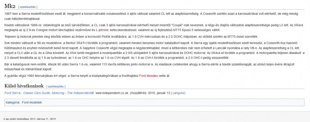

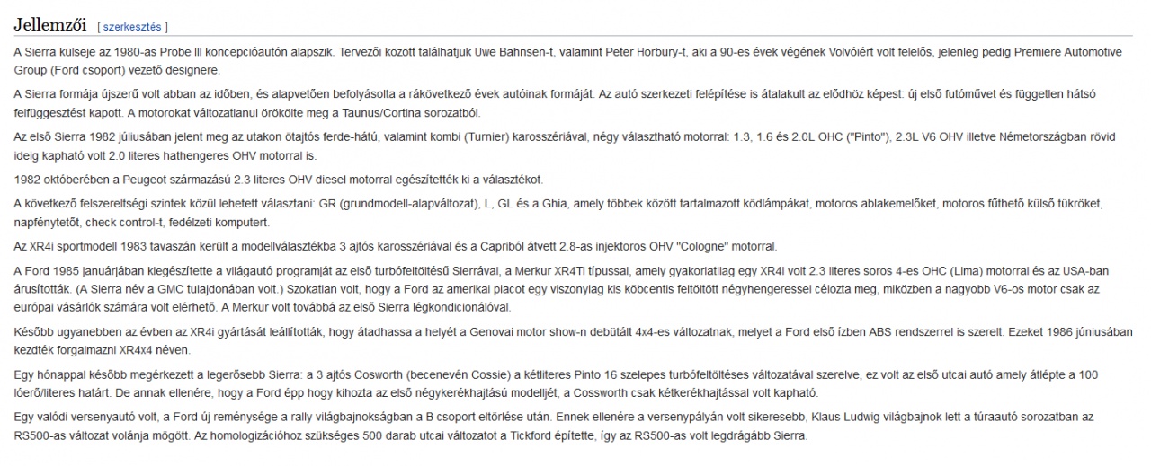

                      Ford Sierra modelltörténet,a gyártás kezdetétől,annak végéig:
ID:	151561Click image for larger version
ID:	151562Click image for larger version
                      ( Forrás:Internet-Wikipédia)

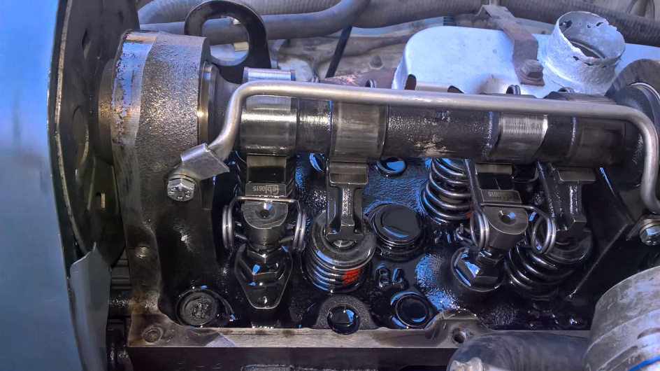

                        Már csak a harkályt kell megkeresnem a vezérlés környékén. Valószínű új vezértengely kell, elég cudarul néz ki a mostani. Pinto probléma, elégtelen olajzás a felső olajzócső dugulása miatt.

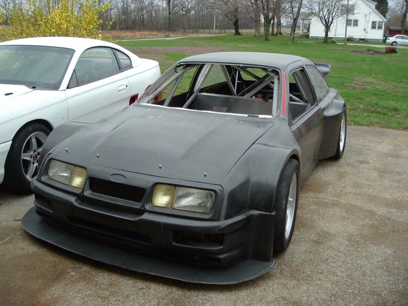

                          Neeeem. Nem hiszem hogy Magyarországon egy Cossiehoz elég cuccot tunék összeszedni. Inkább egy ilyen: Click image for larger version

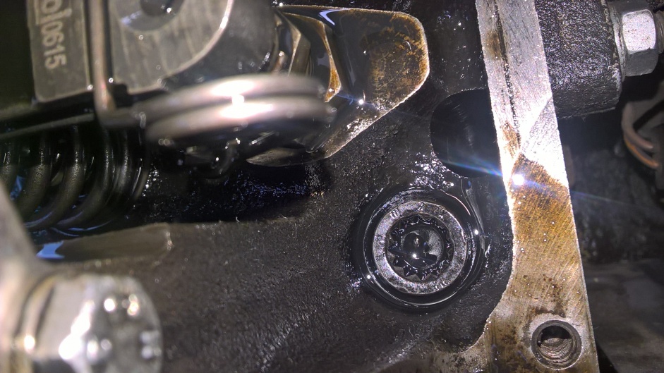

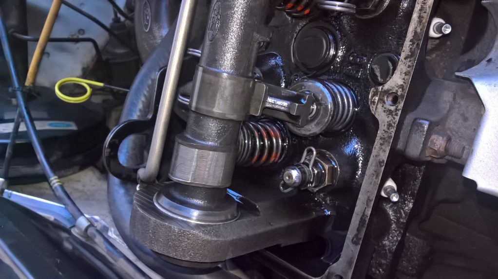

                                Ezt sem halogathatom tovább, a szokásos pinto olajzási hiba. És már a gyári hézag alá állítva is erős hangja van(Már nem lehet hangosabbra venni a rádiót ):
ID:	152772Click image for larger version
ID:	152773Click image for larger version
ID:	152774Click image for larger version
ID:	152775Click image for larger version
ID:	152776Click image for larger version
ID:	152777Click image for larger version
                                A buli ott kezdődik, hogy vagy a hengerfejet veszem le, vagy a motort ki, mert a veztengely nem jön ki csak hátra.(vagy kifúrom a tűzfalat ) Van másik vezérműtengely, de azzal sem leszek előrébb, mivel annak is kopott az egyik bütyke.(Ennek meg mind)

                                A veztengely jelzése 23H...viszont a másiké nem...Tudom, hogy löketkülönbség van a 2.0 és az LC 1.6 között szóval ven esélye szerintetek, hogy egyforma(közel hasonló) a két tengely? Később már az LS 1.6 már megkapta a 2.0 magasabb motorját.
                                Beletennék 2000-es motort is, de a közelben senki nem Sierrázik, szóval minden a világ végén van, és a vezértengely miatt, meg kell hogy nézzem. Még jó h ez ráérős projekt...A lakatolás is Októberben indul...(addigra vállalták be-mert azt mondtam h ráér , Amúgy itt Borsodban a bontós árak is duplájai a Pest környékieknek)
