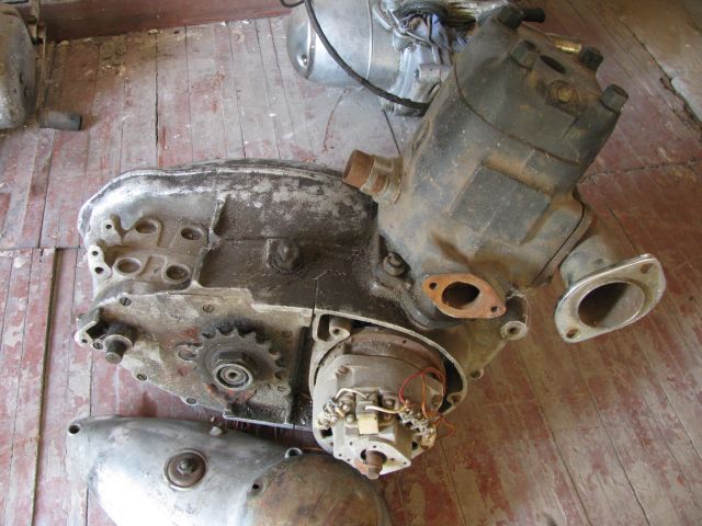

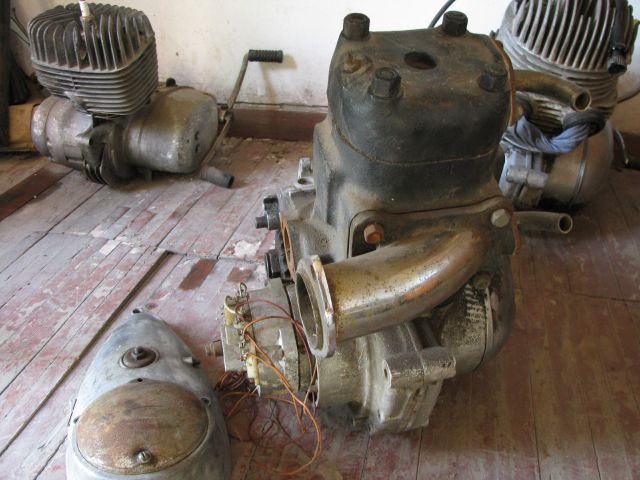

Nálam a csapszeg két vége 14 mm alatt volt kb 1-2 századdal, közepe meg 14mm, mondjuk hülyét is kaptam, mert még nekem is megforgott a csapszeg, szóval a dugóban felpontoztam a csapszegjáratot. Zéger(drótszerű), kell, hogy legyen mindenképpen, mindkét oldalon.
A váltó tényleg érzékeny(A két blokkfél közé kell tömítés, mert a precízebb keletiblokkos mociknál is kellett, szóval itt is kéne, mert orrán- száján csurogni kezd idővel nélküle, vagy már az elejétől, ahogy feltöltöd olajjal), de nálam valami oknál fogva(első összerakásra), úgy tűnt nincs gond, járó motornál meg nem volt harmadik(illetve még mindig nincs).
Fura, mert olyan mintha nem is lenne(egy normál váltással 2-esből 4-esbe ugrik)3-dik, szerintem csak nem rögzíti be. A gyanúm, hogy nem jó oldalával/nem jó sorrendben raktam vissza a léptetővillákat, mert elég görbék voltak és csak AS alapon voltak megcsiszolva gyárilag, fordítva lehet az egyik ?!!!)
